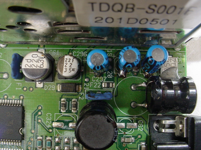

Gast Geplaatst: 10 juli 2007 Geplaatst: 10 juli 2007 Citaat: Erik, Ik heb nog een paar vragen voordat de nieuwe (15 Watt) bout er ingaat; Eerst een vraag over de-solderen van die Elco's, jij spreekt over het eerst de-solderen aan de onderzijde van de elco, bedoel je hiermee losmaken aan de BASIS van de Elco?? Aande onderzijde van de Print is namelijk geen soldeer zichtbaar die ik in relatie kan brengen met de Elco's. Wat is een SMD ? daarbij, wat is het voordeel hiervan, het lijkt mij als electronisch leek op een klick-on systeem. gamgra DeBeek heeft het heel mooi beschreven, compliment. Ik bedoelde inderdaad "gebaseerd"op je foto ! Dus eerst het onderste vlakje / rode rondje en daarna het bovenste. Kheb info hier niet bij de hand , maar ik dacht alle 3 de kleine elcotjes. Maar het staat allemaal in m'n DOCument !

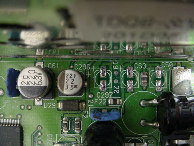

gamgra Geplaatst: 10 juli 2007 Auteur Geplaatst: 10 juli 2007 Hoi Alle, UPDATE: Het verwijderen van de drie mogelijke defecte Elco's C297, C63, C50. is geschied, zie: bijlage. Het de-solderen is een echte pruts klus, heb een vergrootglas gebruikt en met behulp van een klein schroevendraaiertje de elco's los gepeuterd terwijl ik met de soldeerbout beurtelings elke zijde opwarmde. Op de Foto zie je ook waar de + zich bevindt, niet onbelangrijk... Zelf heb ik ooit door onoplettendheid daarmee een problemen gehad, met als resultaat dat de boel met een ferme knal stopte. Nu wat de onderdelen betreft; zoals @De Beek bij zijn reparatie, ben ook ik van plan om standaard mini elco's te gaan gebruiken, de 22 Uf is geen probleem, maar de 6.3 Volt in combinatie met 22 Uf is voor mij moeilijk te krijgen, zien jullie een probleem indien ik 10 Volt 22Uf gebruik??? @DeBeek, nog bedankt voor de SMD info, ik had geen idee. Die C322 heb ik nog niet gevonden, die komt later aan de beurt. gamgra

DeBeek Geplaatst: 10 juli 2007 Geplaatst: 10 juli 2007 Citaat: @DeBeek, nog bedankt voor de SMD info, ik had geen idee. Die C322 heb ik nog niet gevonden, die komt later aan de beurt Geen dank hoor, daar voor zitten we toch op dit Forum !! C322 zit aan de rechterkant van de print ( aan de voedings kant ) Heb zelf toen alle SMD elco's vervangen door normale Elco's. Misschien komt dit door de slechte ervaring met SMD elco's in videocamera's op mijn werk. Die krengen gingen altijd lekken, Rook erg lekker als je er met de soldeerbout aankwam ( kattepis lucht ). Hogere spanning maakt niets uit ( Jehebt wat meer reserve ) Doe dit altijd , 16 Volt vervang ik door 25 Volt, enz. Wel even laten weten of je XSAT weer goed werkt.
Gast Geplaatst: 10 juli 2007 Geplaatst: 10 juli 2007 Klopt, maar als je toch gaat kopen Informeer eens wat "tantaal" elco's kosten, die blijven veel langer stabiel tov gewone elco's. Zelf sloop ik ze altijd van printen, zo heb ik er altijd wel wat op voorraad. Mbt voltage: dat is de MINIMALE werkspanning, er is geen maximum, maar meestal wordt de behuizing dan groter.
DeBeek Geplaatst: 10 juli 2007 Geplaatst: 10 juli 2007 Citaat: Klopt, maar als je toch gaat kopen Informeer eens wat "tantaal" elco's kosten, die blijven veel langer stabiel tov gewone elco's. Zelf sloop ik ze altijd van printen, zo heb ik er altijd wel wat op voorraad. Mbt voltage: dat is de MINIMALE werkspanning, er is geen maximum, maar meestal wordt de behuizing dan groter. Tantaal is niet echt nodig ( mag wel, kan geen kwaad ) De XSAT stamt uit een tijd dat er slechte SMD elco's gemaakt werden, net zoals de SMD in sony camera's uit 1998-2000.

gamgra Geplaatst: 13 juli 2007 Auteur Geplaatst: 13 juli 2007 Update; De decoder werkt weer. Vandaag zijn de onderdelen bezorgd, ondanks de mooie dag hier, kon ik niet wachten om de decoder onderhanden te nemen. Het resultaat is zoals jullie reeds verwachtten, nu dat de drie defecte SMD's vervangen zijn door drie conventionelen condensators (zie bijlage) is de klus geklaard. Natuurlijk een bedankje aan, vooral diegene die deze reparatie reeds uitgevoerd hebben en daardoor anderen zoals ik kunnen en vooral willen helpen. @DeBeek Wat die C322 betreft: Heb hem gevonden het is de C332 die jij waarschijnlijk bedoelde. gamgra
