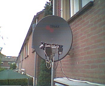

testerbe Geplaatst: 9 juli 2007 Auteur Geplaatst: 9 juli 2007 drie lnb's : één octo lnb voor astra 1 één quad lnb voor hotbird en één octo lnb voor astra 2 van de octo lnb voor astra 2 lopen er twee kabels naar de sky+ met dubbele tuner de sky+ is helemaal niet verbonden met astra 1 en hotbird
Jean-Claude Geplaatst: 9 juli 2007 Geplaatst: 9 juli 2007 ik hoop dan voor jou dat dit een multi-focale schotel is, want anders kan ik inderdaad begrijpen dat je onvoldoende signaal hebt ! ik vermoed dat die schotel op astra 1 staat uitgericht, met een lnb "uit focus" naar astra2 en een derde lnb "uit focus" naar hotbird, in de hoop dat beide lnb's toch nog voldoende signaal ontvangen om beeld te geven, wat in het geval van de astra2 dus niet lijkt te werken. DreamBox 8000+Xtrend ET10000+Gigablue UHD 4K, openPLi, CCcam, CD+TVV kaarten (gene zever), wavefrontier T90, EMP Centauri 33/12 multiswitch en VEEL te weinig slaap.
Jean-Claude Geplaatst: 9 juli 2007 Geplaatst: 9 juli 2007 overigens - een octo lnb ? dat zijn dus 8 uitgangen op één lnb ? is dat ook niet wat van het goede teveel ? levert dit ook geen signaalverlies op ten opzichte van een gewone lnb ? tenslotte moet dit signaal over 8 uitgangen verdeeld worden, nu ja, heb hier nog geen ervaring mee, maar toch ..... DreamBox 8000+Xtrend ET10000+Gigablue UHD 4K, openPLi, CCcam, CD+TVV kaarten (gene zever), wavefrontier T90, EMP Centauri 33/12 multiswitch en VEEL te weinig slaap.

testerbe Geplaatst: 10 juli 2007 Auteur Geplaatst: 10 juli 2007 Specificaties 90*75 Offset hoek (°) 17.9 Diameter (cm) 90*75 Focus lengte (cm) 56.6 KU-Band versterking op 12.5GHz 38.3dB Elevatie hoek (°) 0-85 Azimuth (°) 0-360 Openingshoek 75% F/D ratio 0.70 Verf (Polyester Poeder) V Kleur G/W (Grijs/Wit) V Pool diameter (mm) 42-60 Omgeving temperatuur -40°C ~ +60°C Relatieve vochtigheid 0~100% Netto gewicht (Kg) 10.8 Materiaal Staal Bij nazicht blijkt de schotel zelfs 90 cm te zijn. En neen, ik denk dat er geen afsluitweerstanden staan op de vrije aansluitingen. Is dit beter?
Jean-Claude Geplaatst: 10 juli 2007 Geplaatst: 10 juli 2007 lijkt mij géén multi-focus schotel te zijn, hiermee gaat ge nooit 3 satellieten met kunnen ontvangen, tenzij ge hem draaibaar maakt. overigens, hoe groter de schotel, hoe preciezer deze moet worden afgesteld. Denk aan een teleskoop : hoe groter de teleskoop, hoe kleiner het gebied in de ruimte wat getoond wordt, maar hoe gedetailleerder het beeld. wat uw probleem nu betreft : sluit uw skybox eens aan op de middelste lnb (deze die zich in het brandpunt van de schotel bevind) en richt nu de schotel op de Astra2, en bekijk dàn eens de signaalsterktes - ge zult wel wat verschil zien denk ik. om meerdere satellieten met één schotel te ontvangen heb je een speciale schotel nodig die een horizontale lijn als brandpunt geeft ("multiyenne" als ik het me goed herinner). Door de lnb's op de juiste plaats op die lijn te plaatsen, kun je meerdere satellieten ontvangen. Op zo'n schotel kan je 10 of meer lnb's kwijt, één per satellietpositie die je wenst te ontvangen. DreamBox 8000+Xtrend ET10000+Gigablue UHD 4K, openPLi, CCcam, CD+TVV kaarten (gene zever), wavefrontier T90, EMP Centauri 33/12 multiswitch en VEEL te weinig slaap.

Jean-Claude Geplaatst: 11 juli 2007 Geplaatst: 11 juli 2007 inderdaad, kon niet op de juiste benaming komen. hopelijk heeft testerbe er iets aan, snap zijn verhaaltje eigenlijk niet goed. enerzijds lijkt hij met een professionele installateur te werken, maar die levert dan een gewone 90cm schotel af en monteert daar 3 lnb's op om 3 satellieten die 15° uiteen staan te ontvangen ? met octo-lnb's ? DreamBox 8000+Xtrend ET10000+Gigablue UHD 4K, openPLi, CCcam, CD+TVV kaarten (gene zever), wavefrontier T90, EMP Centauri 33/12 multiswitch en VEEL te weinig slaap.
testerbe Geplaatst: 11 juli 2007 Auteur Geplaatst: 11 juli 2007 Het zou inderdaad een professionele installateur moeten zijn. Volgens zijn beweringen is het geen gewone schotel. Op de foto's staan inderdaad verschillende lnb's (vijf zelfs) op gehangen.
trust Geplaatst: 11 juli 2007 Geplaatst: 11 juli 2007 Citaat: lijkt mij géén multi-focus schotel te zijn, hiermee gaat ge nooit 3 satellieten met kunnen ontvangen, tenzij ge hem draaibaar maakt. Dat is wel erg kort door de bocht , er zijn hier velen die meerdere satellieten ontvangen met een vaste opstelling van een standaard Offset schotel . Deze b.v. is 78 cm (28.5 oost /19.2 / 13 en 5º oost) en ik heb zelden uitval Het verschil tussen theorie en praktijk is mijn uitdaging . Octagon SF8008 4K Edision Primo IP S2 Dr.HD F16 1.8 m ChannelMaster Offset in tuin 53º E - 45º W Jaeger SMR 1224 Usals met 5 Lnb wisselaar 2x Ka - Ku - C band Lin / Circ 1.2 m Echostar Offset aan schuur 53º E 34.5 W Twoteck Twinrotor met 3 Lnb wisselaar Ku - Ku low - Ka
Jean-Claude Geplaatst: 11 juli 2007 Geplaatst: 11 juli 2007 aha ! dan is het waarschijnlijk toch een multi-focus schotel. Blijft dan natuurlijk de vraag waarom je zo'n slechte ontvangst hebt op die astra2. nog iets waar ik aan denk : de "skew" - een lnb moet zodanig geplaatst worden dat de horizontale signalen van de satelliet mooi horizontaal op de lnb vallen, idem ditto voor de vertikale signalen. Hiervoor moet de lnb een aantal graden om zijn as gedraaid worden. Hoeveel is afhankelijk van het aantal graden oost of west van de satelliet die je wenst te ontvangen : hoe verder weg van het zuidpunt (0°) hoe meer de lnb moet gekanteld worden. probeer dus eens de lnb wat om zijn as te draaien en kijk of dit het signaal verbeterd. als het verslechterd dan dien je in de omgekeerde richting te draaien, en dit tot wanneer je maximaal signaal gevonden heb. @trust : Astra2 tot & met Sirius, dus een opening van 23°, en zonder uitval ? Je schrijft "standaard offset schotel", da's dus toch één brandpunt, nietwaar ? Als ik met mijn draaibare schotel 10 stappen links of rechts beweeg (=1,5°) dan valt mijn signaal al weg. Mijn lnb staat dan 1,5° naast de satelliet in kwestie, en jij zou dus nog beeld hebben als je lnb er 11,5° naast zit ? Lijkt me érg onwaarschijnlijk ! DreamBox 8000+Xtrend ET10000+Gigablue UHD 4K, openPLi, CCcam, CD+TVV kaarten (gene zever), wavefrontier T90, EMP Centauri 33/12 multiswitch en VEEL te weinig slaap.
trust Geplaatst: 11 juli 2007 Geplaatst: 11 juli 2007 Citaat: Als ik met mijn draaibare schotel 10 stappen links of rechts beweeg (=1,5°) dan valt mijn signaal al weg. Mijn lnb staat dan 1,5° naast de satelliet in kwestie, en jij zou dus nog beeld hebben als je lnb er 11,5° naast zit ? Lijkt me érg onwaarschijnlijk ! Je kent dus duidelijk het principe "hoek inval = hoek uitval" niet . Als jouw schotel op 19ºE staat uitgericht , valt daarin het signaal van veel meer satellieten . Die signalen verlaten de schotel weer zonder op de lnb te vallen . Van achter de schotel gezien komt HB rechts naast de lnb binnen en verlaat de schotel links naast de lnb . Als je daar nu een 2e lnb monteert , vangt die het signaal van HB op . Het verschil tussen theorie en praktijk is mijn uitdaging . Octagon SF8008 4K Edision Primo IP S2 Dr.HD F16 1.8 m ChannelMaster Offset in tuin 53º E - 45º W Jaeger SMR 1224 Usals met 5 Lnb wisselaar 2x Ka - Ku - C band Lin / Circ 1.2 m Echostar Offset aan schuur 53º E 34.5 W Twoteck Twinrotor met 3 Lnb wisselaar Ku - Ku low - Ka
