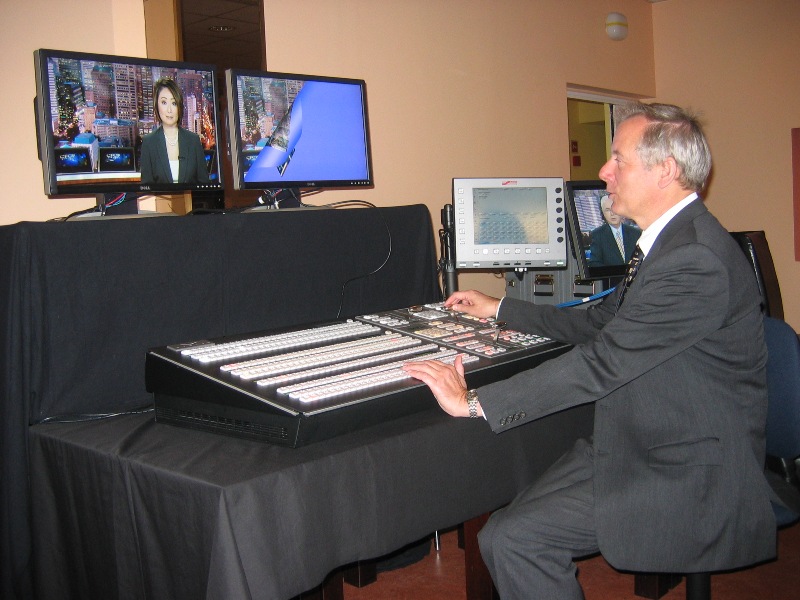

Feit is dat ik afgelopen week in Polen was om bij TVP een nieuwe beeldmixer te introduceren.
Dat is mijn beroep. Zonder reklame te maken kan onze beeldmixer alle SDTV/HDTV normen van nu en de toekomst. De demo deed ik ik in 1080i. Fantastische beelden op plasma´s van Dell..alles statische beelden. Totdat ik een DVE move deed en het beeld begon te stotteren.
Ik wist niet waaraan het lag en na veelvuldig bellen met de produktmanagers bleek dat het aan de schermen lag.
Waardeloos dus. Die schermen kregen 1080i ongekomprimeerd en konden niet een simpele move weergeven. Ik schaamde me rot.
De klant begreep het na uitleg. Gelukkig maar.
