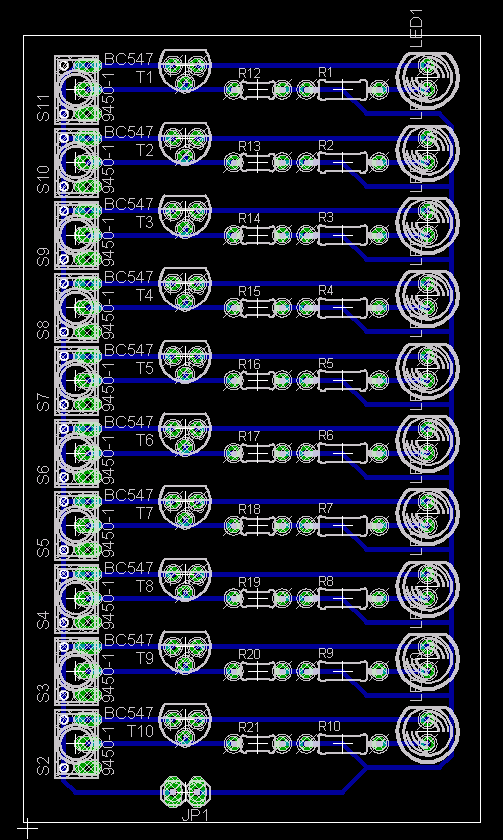

Big fellow Geplaatst: 11 september 2007 Geplaatst: 11 september 2007 Ziet er ondertussen dus zo uit: Big fellow “Success is not final, failure is not fatal: it is the courage to continue that counts.” ~ Winston Churchill
Big fellow Geplaatst: 11 september 2007 Geplaatst: 11 september 2007 Klein verschil tussen de autorouter en de manual router <img src="/forums/images/graemlins/wink.gif" alt="" /> . Big fellow “Success is not final, failure is not fatal: it is the courage to continue that counts.” ~ Winston Churchill
Nowtv Geplaatst: 12 september 2007 Geplaatst: 12 september 2007 Alleen jammer dat je zo geen geheugen functie meegenomen hebt. En een reset over alle ingangen heen. En die dan zo geschakeld zal zijn dat in een uitgeschakelde stand de ledjes meeknipperen met de status. En bij een ingschakeld systeem alleen bij een activatie actief worden, en blijven tot een uitschakeling. Dat ze bij een uitschakeling geen statusverandering meer kunnen aangaan, tot er een reset is geweest. Dus een lock functie, met reset. Zo kun je zien welke zone, er bij een ingeschakeld systeem actief is geweest. Daargelaten dat een display ook mogelijk is.
Gast Geplaatst: 12 september 2007 Geplaatst: 12 september 2007 Citaat: Klein verschil tussen de autorouter en de manual router <img src="/forums/images/graemlins/wink.gif" alt="" /> . Big fellow Ja, de jouwe is erg mooi. <img src="/forums/images/graemlins/xyxthumbs.gif" alt="" />
Gast Geplaatst: 12 september 2007 Geplaatst: 12 september 2007 Het is ook nog maar een proefopstelling. Helemaal profie zal het niet gaan worden, maar een paar opties die jij noemt wil ik er ook nog in gaan verwerken.

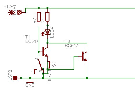

Gast Geplaatst: 16 september 2007 Geplaatst: 16 september 2007 Ik probeer de groep uit te breiden met een memory functie. Als de led aan gaat, mag hij niet meer uit gaan totdat er op reset gedrukt wordt. Nu zit ik te klooien met onderstaand schema, maar dit is volgens mij niet goed. Heeft iemand een oplossing ?
Big fellow Geplaatst: 16 september 2007 Geplaatst: 16 september 2007 Ruud, Het gemakkelijkste is dat te doen met een flip flop. (Digitale schakeling). Lees deze pagina maar even: http://wearcam.org/ece385/lectureflipflops/flipflops/ De voor de nands kan je bijvoorbeeld de CD4093 gebruiken of als je een complete flipflop in een behuizing wilt hebben een 74LS74... Dat schema van jou gaat nooit werken. T3 komt nooit in geleiding. Ik kan wel een schema'tje voor je tekenen als je er niet uitkomt.. Big fellow “Success is not final, failure is not fatal: it is the courage to continue that counts.” ~ Winston Churchill
Gast Geplaatst: 16 september 2007 Geplaatst: 16 september 2007 @BF Ik ga mij inlezen op je link. Bedankt, je hoort nog van mij. <img src="/forums/images/graemlins/tongue.gif" alt="" />
