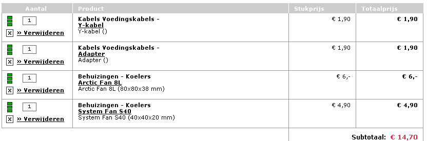

Hoi,
Kan ik ongestraft 2 koelers aansluiten op de 12V HD kabel:
Zie foto
Tot nu toe (hij draaid nu 2 dagen 24 uur per dag) probleemloos. De hele kast wordt gewoon niet warm meer.
Ik heb de fans nu aangesloten op de 12 volt aansluiting (gele kabel van de hd molex) Je kan ze ook op de 5 volt (rode kabel) aansluiting aansluiten door de pinnetjes in de molex-stekker van de adapter te verwisslen, of zoals ik het ga doen, een Zalman fanregelaar tussen aansluiten (Dus op de 12 volt kabel).
Voordat ik ja zeg op je vraag, het is natuurlijk wel op eigen risico! Maar tot nu toe geen problemen bij mij, alleen verbeteringen.
Succes! en laat het even weten, ben benieuwd hoe het bij jou uitpakt!
