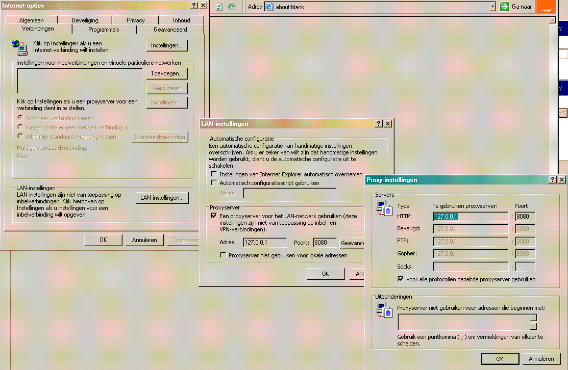

vandeuren Geplaatst: 7 augustus 2007 Auteur Geplaatst: 7 augustus 2007 ik heb idd geen DVB-S kaart, maar een Astranet satelliet-modem welke via een netwerkkabeltje met de PC verbonden is. Dat modem heeft een eigen telefoon-aansluiting voor inbellen. Dus inbellen gaat niet via de PC. Ook heb je een telefoonmodem in je PC voor Orange-inbellen . Ik heb speciaal men telefoonlijn laten splitten in 3 , 2 telefoontoestellen , en 1 om te internetten , zoals de toestand momenteel is met de pc , steekt nu de telefoonlijn voor de pc in de interne netwerkkaart OLITEC PCI V92 V4 Modem (COM3)welke een verbinding heeft met france telecom . Om te internetten via de modem van astra , haal ik de telefoonlijn van die interne modem en steek hem in de astra modem , welke extern boven op men pc staat . [color:"red"]Even ter informatie voor ons: Start je Internet Explorer en ga naar menu Extra > Internet Opties > Verbindingen > LAN instellingen > Geavanceerd.[/color] met alle respect , maar ik zie , als ik op LAN instellingen ga zien , geen Geavanceerd staan ??? Er staat wel een Geavanceerd als ik ga = Extra-internetopties-en dan rechts van boven staat Geavanceerd ? Als ik dus Lan verbindingen neem in EXTRA , staat er dit : http://i18.photobucket.com/albums/b121/jerry4065/Lanverbinding.jpg Er is niets aangeklikt , omdat ik ervan uit ging dat de verbinding volledig via de astra software ging , die kun je vinden als je gewoon http://f10 intikt , en in die software heb ik ( volgens mij althans ) alles korrekt ingevuld . Ik heb als test de OLITEC PCI V92 V4 Modem (COM3) verwijderd uit men pc , heb ook de software voor deze modemkaart verwijderd met - your uninstaller 2006 , en heb vervolgens alle software van orange verwijderd , heb dan pc herstart , en de modem van astra genomen , maar steeds hetzelfde resultaat , werkt niet .
vandeuren Geplaatst: 7 augustus 2007 Auteur Geplaatst: 7 augustus 2007 ik heb in de software van astra ( volgens mij toch ) alles goed ingetikt , ik krijg immers , als ik inbel , na lang wachten een verbinding , en kan dan 1 tot 3 websites zeer goed en snel binnenhalen , maar , daarna blijft alles hangen , en blokeert alles . Hoe ik men LAN verbinding op DHCP moet instellen enz.... ken ik niet ??
Gast Geplaatst: 7 augustus 2007 Geplaatst: 7 augustus 2007 Ik moet zeggen dat dit voor mij toch te hoog gegrepen is. Kun je de foutmeldingen ook naar de helpdesk mailen? Dat is wat makkelijker dan een technische discussie in het Frans over de telefoon. Misschien dat ze je op tweakers.net kunnen helpen. I.i.g. succes gewenst. *** Krijg je als je inlogt op je modem ook dat setup-scherm? Wat nu als je wat speelt met "wait for dial tone" en "automatic disconnect when idle after" en "...connected longer than"? Wel de beginstanden noteren!
vandeuren Geplaatst: 8 augustus 2007 Auteur Geplaatst: 8 augustus 2007 ik krijg het setup-scherm of f10 te zien . Het inbellen naar france telecom via de astra modem lukt blijkbaar niet , die verbinding schijnt niet goed te werken , als ik inbel via men oude interne modem , gaat het vanzelf , op nog geen 40 seconden ben ik steeds online , maar met die astra lukt het soms , soms ook weer niet , vanacht heb ik nog 52 maal geprobeerd via astra in te bellen , maar tevergeefs , nu vanmorgen ging het al naar 5 keer opnieuw inbellen , maar dan stokt den boel , en kan geen enkele site zien via astra , wel met de gewone modem . Het lijkt dus een inbel probleem te zijn , maar waar nu die fout zit ???? De modem stuk ?? of mijn instellingen niet juist ?? wie zal het zeggen
