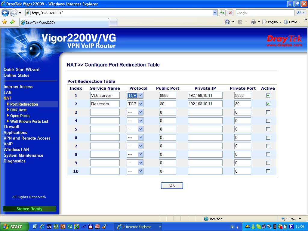

Fabian Geplaatst: 1 mei 2008 Geplaatst: 1 mei 2008 Wie kan mij uit de brand helpen? Ik heb thuis de volgende configuratie: IP-nr. router: 192.168.10.1 IP-nr. DB7025: 192.168.10.100 IP-nr. PC met VLC: 192.168.10.11 Settings.php ziet er als volgt uit: <?php /////////////////////////////////////////////////////////////////////////////////// // // Dreambox-ReStream tool by M4RTiN (m4rtin@m4rtin.dnsalias.net) // // You can add as many dreambox settings as you want, // dont forget the line $i++; for each dreambox // $config[$i]['dreamboxname'] = "Dreambox 7025"; $config[$i]['dreamboxip'] = "192.168.10.100"; $config[$i]['dreamboxusername'] = "root"; $config[$i]['dreamboxpassword'] = "dreambox"; $config[$i]['dreambox_enigma_version'] = "2"; $config[$i]['streamprotocol'] = "http"; // Choose either: http or udp (udp is probably only for 7025 use only) // $i++; // $config[$i]['dreamboxname'] = "example 2"; // $config[$i]['dreamboxip'] = "10.0.0.3"; // $config[$i]['dreamboxusername'] = "root"; // $config[$i]['dreamboxpassword'] = "dreambox"; // $config[$i]['dreambox_enigma_version'] = "1"; // $config[$i]['streamprotocol'] = "http"; // Choose either: http or udp (udp is probably only for 7025 use only) ////////////////////////////////////////////////////////////////////////////////// // VLC network configuration & Linux user $config['vlc_lan_hostnameip'] = "192.168.10.11"; $config['vlc_lan_streamingport'] = "8888"; //Intranet streaming port $config['vlc_rtsp_controlport'] = "8889"; ///////////////////////////////////////////////////////////////////////////////// // Match these with your router, with the appropriate portmapping! $config['vlc_wan_hostnameip'] = "62.45.xx.xx"; // internet IP $config['vlc_wan_streamingport'] = "8888"; // Internet streaming port ?> En in de router heb ik de poorten 80 en 8888 gekoppeld aan de poorten 80 en 8888 met de IP-nr van de PC (zie JPG): Ik snap echter niet het verschil tussen HTTP, UDP en TCP. Hij geeft aan dat de WAMPSERVER online is, maar als ik op de PC waar VLC op draait naar http://localhost ga krijg ik elke keer de HTTP-fout 404. Wie wet wat ik fout doe? B.v.d., Fabian
Gast M4RTiN Geplaatst: 1 mei 2008 Geplaatst: 1 mei 2008 je portmappings hebben niet zoveel met die 404 error te maken, het is blijkbaar eerder een misconfiguratie in je wampserver, of je hebt de bestanden op een verkeerde plek gezet (niet in de wwwroot) Gr. Martin
Fabian Geplaatst: 1 mei 2008 Geplaatst: 1 mei 2008 De re-stream package staat netjes in c:\wamp\www. Dus dat kan het niet zijn. Ik heb alleen de settings in settings.php gewijzigd en de poorten in mijn router open gezet. Moet er daarnaast ook nog instellingen op de WAMPSERVER aangepast worden?

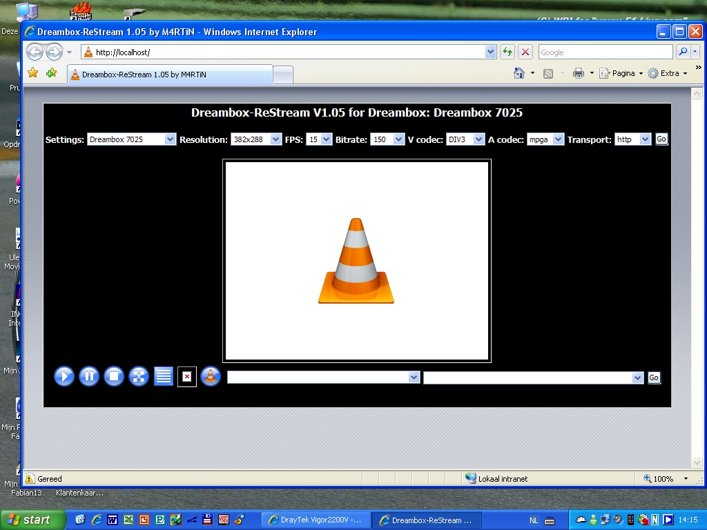

Fabian Geplaatst: 1 mei 2008 Geplaatst: 1 mei 2008 Ik ben wat verder. Skype had poort 80 al in gebruik. Ik heb hem afgesloten en nu krijg ik het volgende scherm (zie jpg): Ik krijg nog geen zenderlijsten te zien en VLC wil/kan dus (nog) niet afspelen. Zou poort 8888 ook al gebruikt worden? Of is er iets anders aan de hand?
