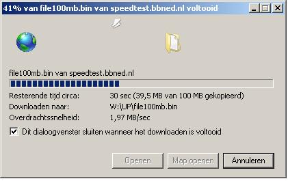

Ou-Tannu Geplaatst: 20 augustus 2007 Delen Geplaatst: 20 augustus 2007 Provider: Fiberworld Netwerk: bbned Modem: Allied Data Copperjet 816-2P afstand: 1100 meter Tx Bit Rate 1109000 Rx Bit Rate 19886900 en zie bijlage :-) Philips LNB, 60cm pan, HVR-5500 DVB-S/S2/C/T, Cinergy HTC stick DVB-C/T, FS DVB-T stik HVR-5500 -> CDS/TVV / Ziggo Digitaal Cinergy HTC -> Ziggo Digitaal / FM FS DVB-T -> Digitenne Link naar reactie Delen op andere sites Meer opties om te delen...
