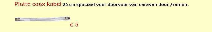

Gast Geplaatst: 20 augustus 2007 Delen Geplaatst: 20 augustus 2007 Lijkt me een goed idee van "luchtig" om de caravanrail gebruiken : de voorzijde rail gebruik ik toch niet. En het gaat om een buitenantenne, dus beschermen met plastic zak is niet nodig. Alleen het naar binnen brengen van de kabel, daar moet ik nog iets voor verzinnen. raam sluiten met coax kabel er tussen lijkt me vragen om problemen. Hoe dan ook : iedereen bedankt voor zijn/haar reacties. En nieuwe ideeen blijven natuurlijk welkom. Link naar reactie Delen op andere sites Meer opties om te delen...
W3ird_N3rd Geplaatst: 21 augustus 2007 Delen Geplaatst: 21 augustus 2007 Citaat: Alleen het naar binnen brengen van de kabel, daar moet ik nog iets voor verzinnen. Moet je eens zoeken naar "raamdoorvoer". Of waar je meer plaatjes mee zal vinden die duidelijk maken wat ik bedoel: Fensterdurchführung. Visiosat Bisat 19,2/23,5/28,2, Triax 54cm Hotbird, Spaun/Maximum/Axing/Satconn switches Link naar reactie Delen op andere sites Meer opties om te delen...
D.Quijote Geplaatst: 21 augustus 2007 Delen Geplaatst: 21 augustus 2007 Deze dus Salu2,D.Quijote M7 sat 801, Amiko HD 8155 en HD 8165 + combo Link naar reactie Delen op andere sites Meer opties om te delen...
boarder Geplaatst: 21 augustus 2007 Delen Geplaatst: 21 augustus 2007 Ik voer mijn kabel binnen langs de onderzijde van de caravan; verluchtingsgaten genoeg en geen gevaar voor lekken. Boarder Link naar reactie Delen op andere sites Meer opties om te delen...
Gast Geplaatst: 21 augustus 2007 Delen Geplaatst: 21 augustus 2007 Twee prima alternatieven; binnenkort maar eens shoppen bij m'n electronicaboer... Link naar reactie Delen op andere sites Meer opties om te delen...
