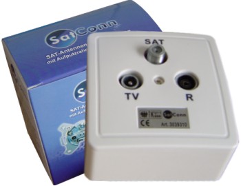

Misschien zegt een plaatje meer als steeds vragen, de prijs op de Duitse site is 2.90.
1 x SAT-Enddose "weiss"
- mit Deckel und Rahmen (AP und UP-Montage)
- digitaltauglich
- Für BK- und SAT-Anlagen geeignet
- CE und BZT-Zulassung
- Frequenzbereich : 5...2400 MHz
Ook is er eentje die geschikt is voor DVB-T en kost 4.90.
Specs:
SAT-Durchgangsdose, speziell geeignet für das Einkabelsystem. Geeignet für SAT, TV und Radio. Einzel- und Stichleitungsdose.
vergoldete Kontakte/F-Buchse
rückkanaltauglich 5...30MHz/5...65MHz
digitaltauglich
für terr.-, BK- und SAT-Netze
Normen: CE und Klasse A Ware
Frequenzbereich: 5...2400 MHz
Auskopplungsart: Filterschaltung/Richtkoppler
Anschlussdämpfung: (TV/R/SAT) < 2 dB
Entkopplung: ca. 40 dB
Maße : (L x B x H) 78 x 78 x 44 mm
Het plaatje ziet er hetzelfde uit. <img src="/forums/images/graemlins/wink.gif" alt="" />

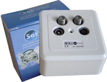

Hier dan nog een plaatje van de dubbele sat met de specs,prijs is 4.50:
- digitaltauglich
Deze laatste heb ik dus, wel een ander merk, en enkel die rechtse geef het signaal door. De linkse geeft niks alhoewel ik wel degelijk met twee kabels werk.
Aart44, mag ik een link van je aub?
hebben ze deze ook voor inbouw dozen?
de prijs klinkt zeer aantrekkelijk, misschien idd. een link? <img src="/forums/images/graemlins/crazy.gif" alt="" />
Dreambox DM500S
SRT8000 -> 20oem6
NOKIA 9302 -> Sattracker 4.0ENG
Even zelf Googlen op "Satconn sat-enddose".
Kijk wel uit als het alleen om zo'n ding gaat dat je meer bezorgkosten kwijt bent of je moet meer spullen nodig hebben. <img src="/forums/images/graemlins/wink.gif" alt="" />
Citaat:
Sorry hoor Aart voor een echt goede aansluitdoos betaal je geen 4.50 euro, voor een merk als Hirschmann betaal je minstens het 3 á 4voudige <img src="/forums/images/graemlins/blush.gif" alt="" />
@Sjaak(k)
Heb vanmiddag zitten zoeken Hirschman heeft ze volgens mij niet eens wel Triax maar dat is dezelfde eigenaar, ook kom ik Hama tegen de duurste voor 19 euro.
Maar volgens @svetik is het een OEM product dus weinig verschil zie hier.
Ook ik beweer nergens dat dit de beste zijn. <img src="/forums/images/graemlins/wink.gif" alt="" />
Ik heb verschillende "merken" voor verschillende prijzen. Als je ze open maakt zijn ze allemaal hetzelfde. Er zit ook triax bij. Alles dezelfde meuk.
Ik weet niet meer wat ik ervoor betaald heb maar alles wat meer dan 5-8 €uro kost is te duur. Die dingen gaan een aantal keren over de kop.
Ze zijn allemaal voor inbouw (Unterputz) en passen in duitse inbouwdozen. Wil je opbouw (Aufputz) dan moet je er een behuizing bijbestellen. Is allemaal te koop.
Hoe zit het dan met die dubbele aansluiting? Werkt dat bij jou wel goed?
Visiosat Big Bisat (0.8W, 9, 13,19.2,23.5,28.2) 3 x Inverto quad, 2 x Alps quad, 1 x Venton rocket 2 x Disecq 1/8 1 x Diseqc 1/10
VU+ Ultimo 4k DVB-S FBC/DVB-C FBC,WD AV GP WD20EURS, 2TB @ Panasonic tx-50exw784 + Logitech Harmony 665
Qviart Lunix 4K @ Panasonic TX-L42E5 + Logitech Harmony 700
Ziggo start CI+
Ik heb geen dubbele aansluiting in één doos.
Ik heb de zin daarvan nooit begrepen.
De ene ontvanger is altijd "master" boven de andere.
Dat betekent dat je met de andere altijd op dezelfde polarisatie en freq.band moet kijken.
Beter is het een 2e leiding vanaf de switch naar de 2e ontvanger of ingang van de twin receiver te leggen.
Al dan niet met een 2e doos.
Er zijn in Duitsland wel één-kabeloplossingen. Daar moet je dan een speciale LNC voor hebben. Dan is zo´n dubbele doos zeker zinvol.
