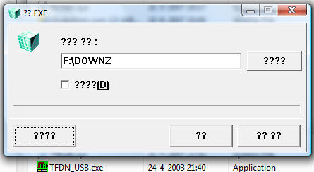

- Ik krijg de nieuw gescande zenderlijst (gemaakt op de TF) niet meer ingelezen met VEGA 2.33 onder XP (ziet de hele reboot van de TF niet). Jullie wel?
- Klopt het dat tfbulk onder Vista helemaal niet meer werkt (BSOD's enzoo)?

Hoi crazymans
Op de Topfield site staan diversen nieuw progjes voor zowel XP als Vista
Hoi Sigma, erg duidelijk allemaal die TF progjes ....
De schermen blijven blauw. Zal nog eens ff wat verder moeten inlezen <img src="/forums/images/graemlins/tongue.gif" alt="" />
