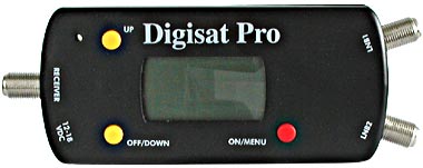

Homer Geplaatst: 27 augustus 2007 Geplaatst: 27 augustus 2007 Citaat: Ik heb deze van satlook. Ik heb ook intresse in zo'n digisat, maar wat heeft hij dan in het scherm weer? Weet je ook onmiddelijk welke satteliet je beet hebt of niet?Wordt dit vermeld in het scherm of nie. Ervaren gebruikers laat meer even weten. Homer <img src="/forums/images/graemlins/xyxthumbs.gif" alt="" /> 80cm Schotel smart twin lnb tvv Vu+ 1Terab Onlangs overgestapt naar Belgacom Tv
WPW Geplaatst: 27 augustus 2007 Geplaatst: 27 augustus 2007 Alleen de 'hogere' modellen hebben een display. Onder de 400 er is niks wat onafhankelijk een sat kan lezen/vinden op basis van een enkele transponder. Het is maar wat je aan uit wilt geven en of je er wat aan hebt. Maar het is wel ideaal om een schotel meteen goed/vast te zetten zonder dat de kabel/ontvanger er is <img src="/forums/images/graemlins/grin.gif" alt="" /> en op lange coax afstanden kan je zien of een lock gaat werken of niet, of de switch(es) werken, of vertikaal/horizontaal/motor werkt, 13/19volt, storing zoeken, enz... gr, WPW. -=[Deze ruimte is opzettelijk leeg gelaten]=-
Homer Geplaatst: 27 augustus 2007 Geplaatst: 27 augustus 2007 Wel zoals je ziet heeft deze een schermpje, maar wat wordt er dan effectief vermeld in dit scherm? Vermoed dat dit toch een degelijk toestel is of heb ik het mis? Homer <img src="/forums/images/graemlins/xyxthumbs.gif" alt="" /> 80cm Schotel smart twin lnb tvv Vu+ 1Terab Onlangs overgestapt naar Belgacom Tv
