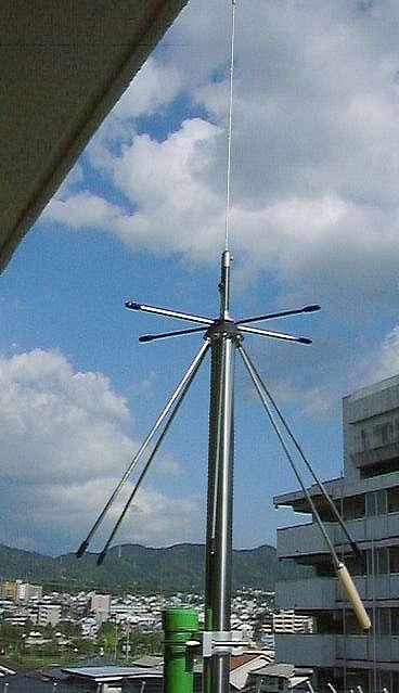

Lambik61 Geplaatst: 5 september 2007 Auteur Delen Geplaatst: 5 september 2007 Als je dan perse een rondom gevoelige antenne wilt gebruiken. Digitenne in NL opereert volgens mij van ongeveer 500 Mhz tot 820 Mhz. Kun je dan de Discone scanner antenne gebruiken? Deze functioneert van 100 Mhz to 1500 Mhz. Iemand hier al ervaring mee? CU Lambik VU+ DUO2, Triax88, 13E,19E,23E,28E Link naar reactie Delen op andere sites Meer opties om te delen...
grrr Geplaatst: 6 september 2007 Delen Geplaatst: 6 september 2007 Citaat: Als je dan perse een rondom gevoelige antenne wilt gebruiken. Digitenne in NL opereert volgens mij van ongeveer 500 Mhz tot 820 Mhz. Kun je dan de Discone scanner antenne gebruiken? Deze functioneert van 100 Mhz to 1500 Mhz. Iemand hier al ervaring mee? Daar ben ik ook wel nieuwschierig naar of die dingen voor de scanner ook te gebruiken is voor het DVB-T ontvangst ? Link naar reactie Delen op andere sites Meer opties om te delen...
MagicOnline Geplaatst: 6 september 2007 Delen Geplaatst: 6 september 2007 Dat zou in principe gewoon moeten kunnen... weet iemand de gemiddelde versterking van een Discone antenne? Die antennes kun je voor weing krijgen aangezien de scanners niets meer aan deze antenne hebben. CDS: Wij bieden goede beeldkwaliteit, dat u geen goed beeld heeft ligt niet aan onze bandbreedte. Link naar reactie Delen op andere sites Meer opties om te delen...
Lambik61 Geplaatst: 6 september 2007 Auteur Delen Geplaatst: 6 september 2007 Ik ga de proef op de som nemen. Ik heb een Discone aangeschaft en ga deze dit weekend eens in de mast hangen. wordt vervolgd..... CU Lambik VU+ DUO2, Triax88, 13E,19E,23E,28E Link naar reactie Delen op andere sites Meer opties om te delen...
EdjeKroketje Geplaatst: 7 september 2007 Delen Geplaatst: 7 september 2007 Discone is volgens mij gewoon 0dB, wel vertikaal trouwens Link naar reactie Delen op andere sites Meer opties om te delen...

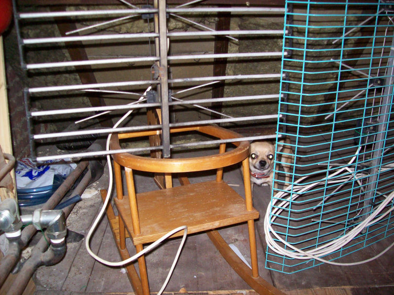

Gast Geplaatst: 7 september 2007 Delen Geplaatst: 7 september 2007 Citaat: Hoe zijn de duitse zenders gepolariseerd?? Vertikaal of horizontaal. Verder wil ik twee richt antenne's plaatsen in de mast. Met wat voor koppelkastje kan ik ze het beste koppelen om maar met één coax te kunnen werken ?? Mvrgr Gerrit, Met een koppelfilter. Antenne gericht op Dusseldorf: Antenne gericht op Luik/Genk en Heerlen Link naar reactie Delen op andere sites Meer opties om te delen...

Harry_Nak Geplaatst: 7 september 2007 Delen Geplaatst: 7 september 2007 En die schotel, waar staat die op gericht? <img src="/forums/images/graemlins/grin.gif" alt="" /> Pluk een roos, die is rood. Link naar reactie Delen op andere sites Meer opties om te delen...
rkolbrink Geplaatst: 7 september 2007 Delen Geplaatst: 7 september 2007 Mars Link naar reactie Delen op andere sites Meer opties om te delen...
JohnnyBee Geplaatst: 7 september 2007 Delen Geplaatst: 7 september 2007 Lijkt me dat je met grote ratten op de zolder zit happysat..... <img src="/forums/images/graemlins/grin.gif" alt="" /> <img src="/forums/images/graemlins/grin.gif" alt="" /> <img src="/forums/images/graemlins/grin.gif" alt="" /> TV kijken ....daar hebben wij géén tijd voor hoor !!! Mijn thuis is waar mijn Channelmaster staat....(stond ) Link naar reactie Delen op andere sites Meer opties om te delen...
