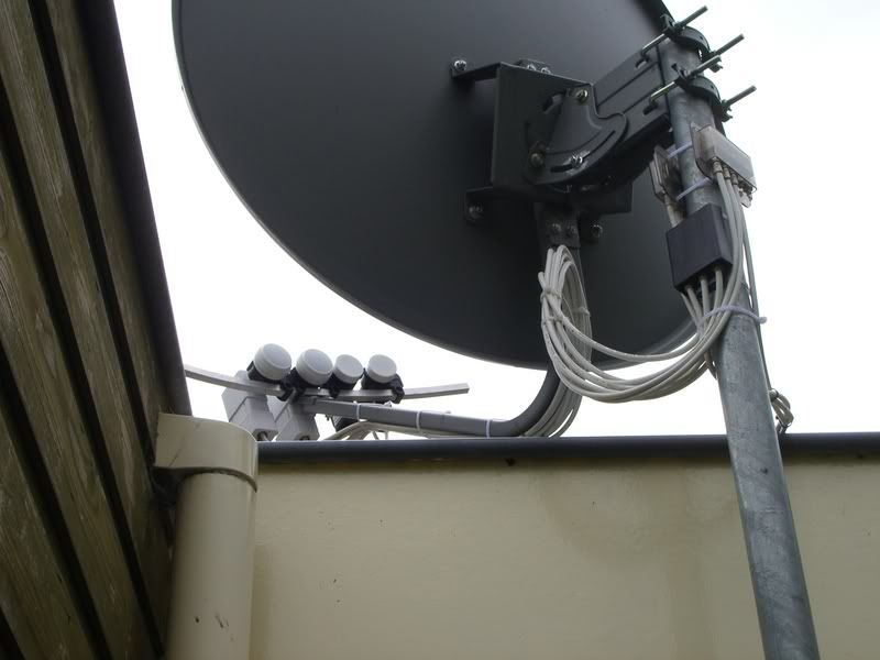

Ik heb op mijn DSR 7005 nu 4 LNB,s zitten , 2 quad ( astra 1 - hotbird voor 2 ontvangers , 1 singe rec , 1 dual rec ) 2 single ( astra 2 , astra 3 )
nu heb ik dus op 1 van mijn switches nog 2 vrije sloten , maar deze switch gaat naar de 2e ingang van mijn DSR 7005 , nus is mijn vraag , kan ik nog een extra LNB op die switch zetten , of kan ik dan niet kijken omdat dit mischien alleen voor opname is ?
fototje erbij om mischien wat meer duidelijkheid te scheppen
mmm , ik heb mijn vraag te moeilijk gesteld , kan veel simpeler
Als ik op mijn 2e antenne ingang van de ontvanger een LNB aansluit die niet ook op ingang 1 zit , kan ik dat dan bekijken of alleen opnemen ?
