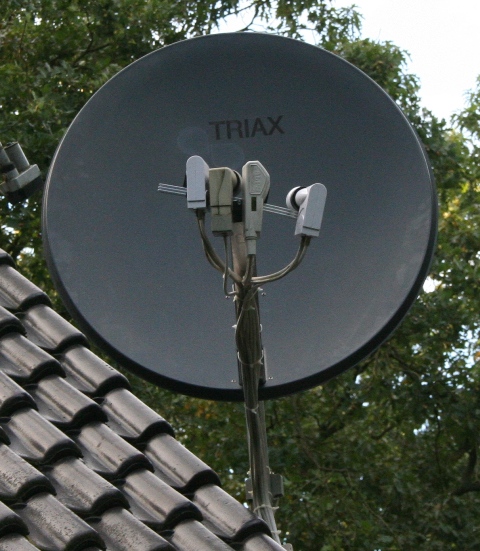

Gast Geplaatst: 25 september 2007 Geplaatst: 25 september 2007 Nee is een triax die ik zelf zwart geverfd heb. Hier nog een fotootje van toen de wok nog origineel grijs was.
Henksat Geplaatst: 25 september 2007 Geplaatst: 25 september 2007 Citaat: Nee is een triax die ik zelf zwart geverfd heb. Hier nog een fotootje van toen de wok nog origineel grijs was. Daar zit de Multiblock ook al verkeerd. Dreambox 8000HD, Xtrend et5000 & et9000, Qnap 209-II Pro 2Tb,Wavefrontier T 90,Stab HH120 Triax 78 cm, Triax 78 cm CDS Duo LNB Member of the PLi team

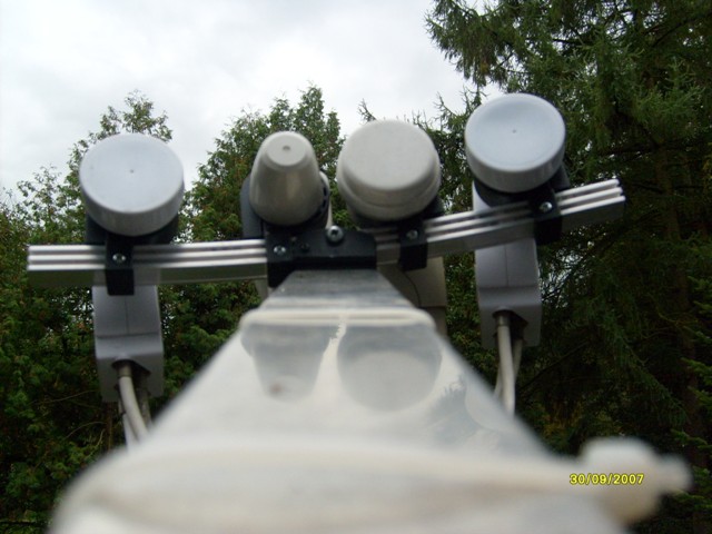

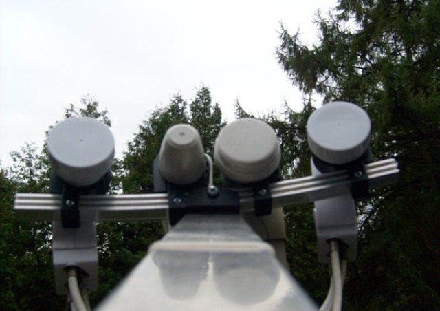

Gast Geplaatst: 1 oktober 2007 Geplaatst: 1 oktober 2007 Beugel bleek verbogen te zijn. Was niet "plat" zoals ander exemplaren in de winkel. Nu wel een goede en er volgens voorschrift in gedaan. Werkt nu wel (elevatie schotel aangepast) maar het grappige is dat ik geen betere ontvangst heb. Exact de zelfde waarden. Hoop zere vingers - die houders schuiven voor geen meter - en gevloek maar het is volgens voorschrift.
Gast Geplaatst: 1 oktober 2007 Geplaatst: 1 oktober 2007 Citaat: die houders schuiven voor geen meter eerst een beetje siliconespray erop spuiten, dan schuiven ze soepeler
henrybu Geplaatst: 1 oktober 2007 Geplaatst: 1 oktober 2007 Wat zijn de waardes en je regen reserve? Zouden de ontvangst waardes beter zijn op 88cm triax?
Gast Geplaatst: 2 oktober 2007 Geplaatst: 2 oktober 2007 Aangezien ik geen goede meetapp. heb, hier de waarden gemeten met een Nokia MM9800. De MM9800 geeft geen beeld meer bij een S/N van 4.9 dB. Bij 5.0 dB wel beeld. Waarden: (gemeten op zondagmiddag 30-9 , licht bewolkt) HB SFinfo 12.1 dB ; A1 Das Erste 15 dB ; A3 TV Gelderland 14.1 dB en A2 BBC2 England 12.5 dB. (gemeten op maandag 1-10 , regen) HB SFinfo 11.1 dB ; A1 Das Erste 14.9 dB ; A3 TV Gelderland 13.9 dB en A2 BBC2 England 11.6 dB. Zat regenreserve denk ik. Met mijn vroegere 60cm schotel en zelfgemaakte beugels lag de S/N zo rond de 9/10 dB op A2 en 8 dB op HB.
Gast Geplaatst: 2 oktober 2007 Geplaatst: 2 oktober 2007 (gemeten op dinsdag 2-10 , sluierwolken) HB SFinfo 11.8 dB ; A1 Das Erste 16.8 dB ; A3 TV Gelderland 14.6 dB en A2 BBC2 England 12.5 dB. Op een Maxdigital 220S met meer kabel en extra switch (uncommitted) er tussen: HB SFinfo Level 90 Quality 80% ; A1 Das Erste L93 Q 98 ; A3 TV Gelderland L 94 Q 96 en A2 BBC2 England L 93 Q 88 (ETV5 L 93 Q 94). Ter vergelijking :Op Turksat Imedi TV 12611 V Level 94 Qality 99% (100cm draaibaar met Invacom twin)
