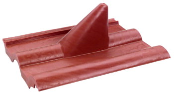

Om de schotel op 't dak te zetten, heb ik de keuze uit plaatsing aan de schoorsteen van de buren, schotel (visiosat bisat) hangt dan boven mijn eigen velus badkamerraam, alternatief is eigen schoorsteen, met je raadt 't schotel boven het raam van de buren.
Daarom zit ik aan montage te denken met zo'n speciale schuindak steun.
Hoe zijn de ervaringen hiermee?
Is het beter de mast door het dak te laten gaan en aan de balken vast te zetten?
Hoe is het met lekkages?
Zijn deze sterk genoeg om ook nog een VHF en FM antenne te dragen?

Je hebt speciale rubber dakpannen met doorvoer voor een mast, ik zit er zelf ook naar te kijken, maar het is voor mij nog niet aan de orde.

De bevestiging voor aan de balken had ik al gevonden bij Nederlandse leveranciers, vreemd genoeg werden er geen dakdoorvoeren bij vermeld. <img src="/forums/images/graemlins/confused.gif" alt="" />

Ik weet dat er twee kleuren dakpannen in rubber zijn,(rood en zwart) maar mag geen reclame maken.
Het is van een grote Duitse firma die 1 winkel in Nederland heeft, maar ik zou even verder kijken, want ik vind het nogal duur.

Ik heb 2 schotels op mijn dak staan.
Beide met een loden pannendoorvoer. Werkt uitstekend. Nooit geen lekkage door gehad of zo. Oersterk en heeft menige storm getrotseerd.
Het is de meest ideale bevestiging.
Op de mast van één van mijn schotels heb ik nog antennes voor dvb-t en UKW/FM gemonteerd.
