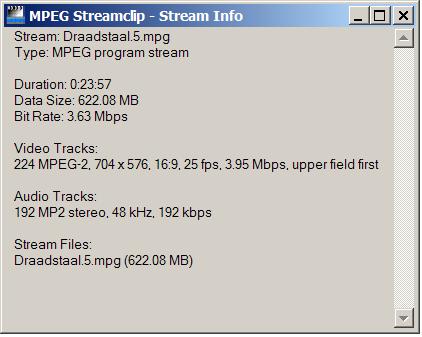

JosFop4Sat Geplaatst: 21 oktober 2007 Geplaatst: 21 oktober 2007 Er bestaat een programmaatje dat Mpegstreamclip heet (te downloaden bij de importeur van Inverto). Hiermee kun je de streaminfo zien. Als ik mbv PVAStrumento de ballast verwijderd heb, krijg ik te zien dat het een mpeg2 programstream is. (zie bijlage) You can never solve a problem on the level on which it was createdGroeten, JosVU+DUO2-2-S2; 1xT/C; OpenATV 5.1; Logitech 700;Maximum E85 HB,A1,A2,A3
