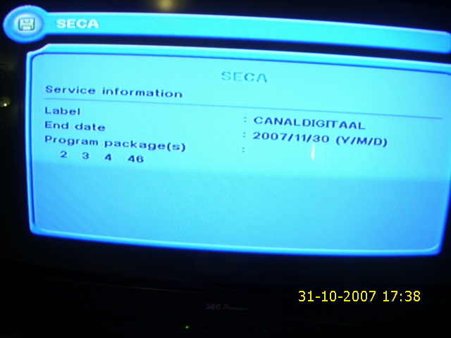

youriy Geplaatst: 3 november 2007 Geplaatst: 3 november 2007 Citaat: Nou, ik heb alle kanalen in kunnen lezen, maar geen beeld of geluid hoor. Heb wel de enquete ingevuld, geregistreerd en noem alles maar op. Als ze geen beeld kunnen leveren, zoek dan de publiciteit niet op, stelletje prutsers daar! Citaat: Nou ik heb het ook opgegeven laat ze het maar bekijken daar met hun zooitje nooit kan er eens iets soepel gebeuren. En dan zeggen ze nog dat CD geen service biedt, ik heb vorige week even contact opgenomen met CD en gevraagd of ze de activatie van het themapakket voor 2 mensen even konden uitstellen? et voila. <img src="/forums/images/graemlins/grin.gif" alt="" /> maar even serieus: ik meld het nog maar eens voor de zoveelste keer. Je kunt bij de smartcardinfo zien of de kaart geactiveerd is voor het themapakket. het is package 46 (zie bijlage) clarke-tech HD4100+, gigablue UHD trio 4k, rotor 53grO-45grW, Fuba 85 cm.

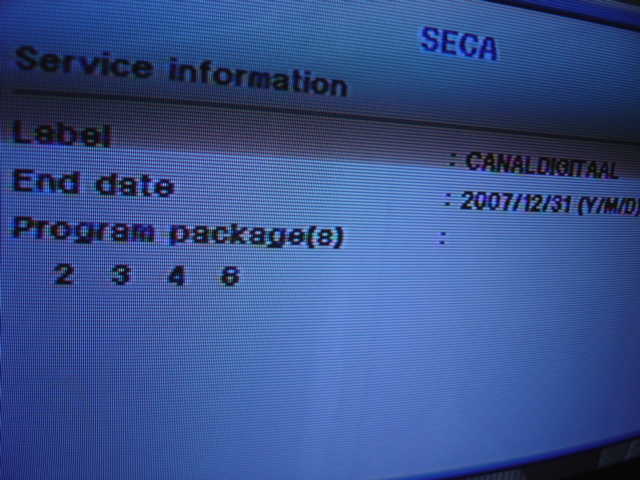

Gast Geplaatst: 3 november 2007 Geplaatst: 3 november 2007 Heb je misschien meerdere kaarten en hebben ze misschien een andere kaart geaktiveerd?? En inderdaad ik heb zo ongeveer hetzelfde op mijn kaart met het familie pakket er staat: 2 3 4 6 46 en ja dat 46 mis ik bij jou!! <img src="/forums/images/graemlins/wink.gif" alt="" />

Elwin Geplaatst: 3 november 2007 Geplaatst: 3 november 2007 Voor mensen die nog steeds geen beeld hebben, hier misschien het verlossende woord: Oorzaken geen beeld themapakket divers Afgelopen week (en nog altijd) is gebleken dat diverse satellietkijkers nog geen beeld hebben op het themapakket terwijl ze zich toch hebben aangemeld voor de proefperiode voor gratis kijken. Wij hebben dit aan CanalDigitaal voorgelegd en hen een aantal ons toegekomen kaartnummers doorgegeven waarop het niet zou werken. De uitkomsten van de evaluatie zijn tot nu toe in de meeste gevallen eenduidig. Diverse kaarten betrof een 2e of 3e kaart met alleen het Set Top Box Pakket (EUR 12 per jaar), op deze kaarten zal géén themapakket kunnen worden afgesloten. Er zaten ook enkele kaarten bij die ongeldig waren en helemaal geen beeld zouden kunnen hebben. Er is nog een groep klanten die zich via een actie van Omroep Brabant hebben aangemeld en die moeten de update nog krijgen omdat CanalDigitaal dat bestand van Brabant laat ontvangen heeft. Op twee kaarten na, die CanalDigitaal nog moest uitzoeken, waren de overige kaarten geldig voor het Themapakket en zouden dit moeten kunnen ontvangen. CanalDigitaal benadrukt dat er wel echt signaal moet worden ontvangen van de bewuste transponder en dus de zendernaam en signaal zichtbaar moeten zijn (het is ook te controleren aan de hand van Radio 100% NL). Op enkele uitzonderingen na, waren er dus aanwijsbare oorzaken voor het niet hebben van beeld. Let er overigens ook op dat sommige ontvangers met cam's werken die wellicht wat langer er over doen een update te verwerken, of juist een online heractivatie nodig hebben. Wie geen beeld heeft en toch denkt daar recht op te hebben kan het beste met de klantenservice contact opnemen, maar eerst zijn apparatuur en kaart (in het CAM menu) goed controleren en eventueel ook een heractivatie online uitvoeren. Tenslotte kan ook nog altijd nu een activering worden aangevraagd en dan binnen een paar dagen worden gekeken. Bron: Satellitemagazine
Polleke2 Geplaatst: 4 november 2007 Geplaatst: 4 november 2007 Nou ik heb ook recht op de thema kanalen heb slechts een kaart met settopbox als een van de eersten aangemeld krijg keurig mijn nieuwe update binnen maar geen pakket 46, ik vind het goed zo en ga zeker niet bellen naar een betaal nummer.Maar laat ze dan ook geen email versturen met een hoop reclame voor dat thema pakket.Laat ze gewoon alle kaarten vrijgooien ,nee weer moeilijk gaan doen een kaartje wel het andere niet wat een zielig zooitje is dat daar,heb heel mijn zakken vol van dat bedrijf bah.
