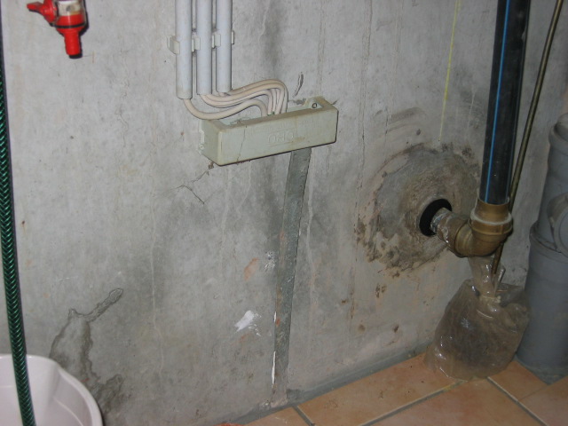

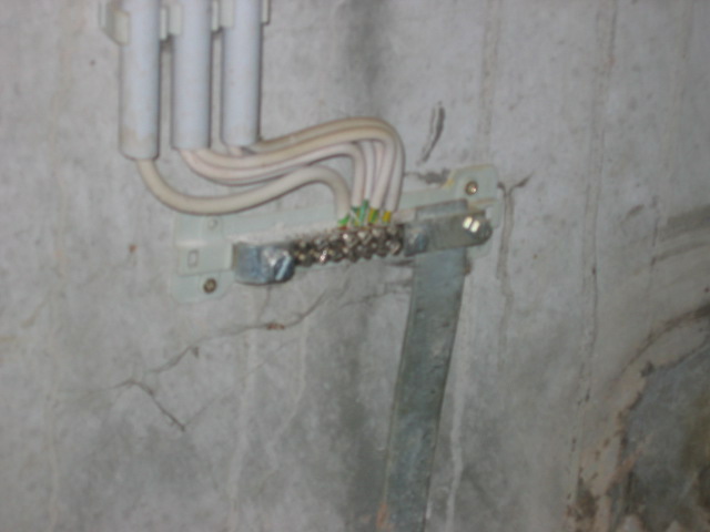

Gast Geplaatst: 11 oktober 2007 Geplaatst: 11 oktober 2007 Het juiste aarden is uiterst belangrijk om allerhand narigheid te voorkomen. Dat begint bij de aanleg van de elektrische installatie. In mijn huis zit hier in de verwarmingskelder het centrale aardpunt waar alles op ge-aard is. Het is een metalen strip die diep in de grond zit en ook met het ijzer in het betonnen fundament is doorverbonden. Hier gaat de nul van de electriceits-aansluiting naar toe en verder alle randaarden. Ook gaat er van hieruit een dikke leiding naar mijn dak waar de schotelmast en coax op geaard is. Zo heb ik nergens last van kruipstromen of storing van wat voor een aard dan ook.

Gast Geplaatst: 11 oktober 2007 Geplaatst: 11 oktober 2007 Citaat: Het juiste aarden is uiterst belangrijk om allerhand narigheid te voorkomen. Dat begint bij de aanleg van de elektrische installatie. In mijn huis zit hier in de verwarmingskelder het centrale aardpunt waar alles op ge-aard is. Het is een metalen strip die diep in de grond zit en ook met het ijzer in het betonnen fundament is doorverbonden. Hier gaat de nul van de electriceits-aansluiting naar toe en verder alle randaarden. Ook gaat er van hieruit een dikke leiding naar mijn dak waar de schotelmast en coax op geaard is. Zo heb ik nergens last van kruipstromen of storing van wat voor een aard dan ook. Geweldig gevalletje horrorkamer! Wat is het daar eng! Maar wel goed geregeld inderdaad. Vertel eens even over die snotzak op rechts. Die nageboorte inderdaad. Vertel <img src="/forums/images/graemlins/ooo.gif" alt="" />
