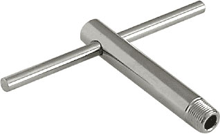

Ja hoe bedoel je niet gemakkelijk met de hand er op draaien of heb je zo'n sleuteltje met een sleuteltje er op draaien zal toch wel lukken.

Ik heb het met de hand gedaan <img src="/forums/images/graemlins/cool.gif" alt="" />, en er een blaar aan overgehouden.
Ik heb in totaal 8 connectoren vastgezet, maar de blaar was er naar 6 al.

Een simpele waterpomptang werkt ook, geen blaren.
En dat zeg je nu pas na 16 F conectoren en dito blaren. <img src="/forums/images/graemlins/tongue.gif" alt="" />
Overgens kan je de Triax moeren beter kruislings aan draaien, dan verloopt hij niet.
