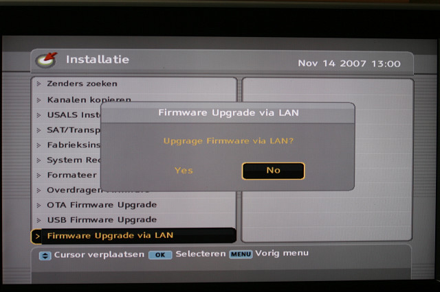

Melle Geplaatst: 14 november 2007 Geplaatst: 14 november 2007 Via Lan is hij ook nog niet beschikbaar, wel vond ik een typefoutje. Via usb 23531 er nog snel proberen op te zetten, maar kreeg melding : the selected file is not proper for this product to upgrade. tf7700hdpvr Mischien een andere loaderversie.. ben wat te gehaast om er even goed naar te kijken. Via Lan / internet was er niets beschikbaar iig. Melle DM500HD, Funke 99cm & StabHH120 & Smart Lnb, Funke 68cm & Duo Lnb Quad.
Alfons Verbiest Geplaatst: 14 november 2007 Geplaatst: 14 november 2007 Hallo Melle, Ik heb het zojuist toch maar geprobeerd via een USB stick. Het lukt niet. Schijnbaar is het toch geen nieuwe versie. Ik krijg - nadat ik in het menu via de USB upgrade op OK heb geklikt - de volgende mededeling: THE SELECTED FILE IS NOT PROPER FOR THIS PRODUCT TO UPGRADE. Voor alle duidelijkheid: ik heb het dus over de 23531. We zullen dus nog even langer moeten wachten. Groeten, Alfons
Melle Geplaatst: 14 november 2007 Geplaatst: 14 november 2007 Ik was al een tijdje bezig met mijn antwoord alfons, had het scherm openstaan nog, maar zoals je daar kunt lezen is dat bij mij ook het geval. Melle DM500HD, Funke 99cm & StabHH120 & Smart Lnb, Funke 68cm & Duo Lnb Quad.
