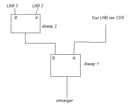

Ik heb de duo LNB van CDS gebruikt. Die deed het uitstekend in de ARchsat 75 cm. Daar zat voor mij het probleem ook niet. Voor mij was het probleem om het kwa diseqc goed te krijgen. De LNB is al weer ingezet elders dus ik kan de afstand nu niet meer meten. Zover ik kan nagaan is er in de 75 cm uitvoering van deze schotel net niet genoeg ruimte voor twee lnb's naast elkaar.
Ik vroeg mij af of ik de zaak kwa disqec voor elkaar zou kunnen krijgen door twee twee poorts schakelaars toe te passen waarbij ik dan de duo LNB van CDS op poort A van de eerste diseqc aansluit en LNB 3 en 4 op de tweede diseqc switch die ik dan vervolgens op poort B van de eerste diseqc zou moeten aansluiten. Iemand ervaring?
