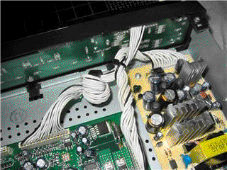

Ivy Geplaatst: 14 november 2007 Auteur Geplaatst: 14 november 2007 Hallo, Op een Duitse site wordt dit als mogelijke remedie aangehaald: a) steeds/altijd database reset doen voor het inladen van nieuwe settings via RS232 of usb of kabelstreng van de voeding en van het voorpaneel ontwarren intern in de receiver. Er twee gescheiden kabelstrengen van maken = heel eenvoudig. Wat is de signaalsterkete op Astra1 (bvb sat 1 HD)? Mvg, Ivy ----------- Sony 65XD8599 UHD TV, Tadaam internet en TV, Selfsat H30D Solo vlakantennes 19.2 graden en 28.2 graden

Gast Geplaatst: 15 november 2007 Geplaatst: 15 november 2007 Die draden wel om een ferrietkern draaien, dan schijnt het probleem geheel te verdwijnen. Sat2HD en Pro7HD doen het wel, maar hebben sporadisch iets in echte HD kwaliteit. Bij mij ontvang ik Canvas/Ketnet niet meer met cds kaart, de andere Belg wel.

zekitez Geplaatst: 16 november 2007 Geplaatst: 16 november 2007 Citaat: Die draden wel om een ferrietkern draaien, dan schijnt het probleem geheel te verdwijnen. Ik heb de ontvanger open gehad. Er zitten al een ferriet ring om de verbinding naar de kaartlezer en het display. Het enige is dat de voedings kabels om de display kabels heen liepen. Die heb ik dus "ontward". Of dat helpt.... -----------------GI Xpeed LX3, GM Spark Triplex, Ferguson Ariva 202E, Clarke-Tech 5000HD Combo, WaveFrontier T90 (7 single + 4 twin lnb's), Multytenne QuatroSat, SelfSat H30D2 (zo gemakkelijk, wow !!), Metronic Eurasis, ElectroSat 80cm 3 LNBs.Home of Satellite Director.Azbox, Vu+ Duo
