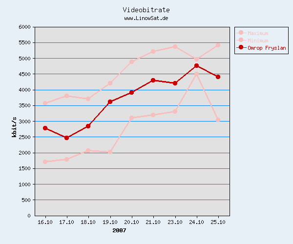

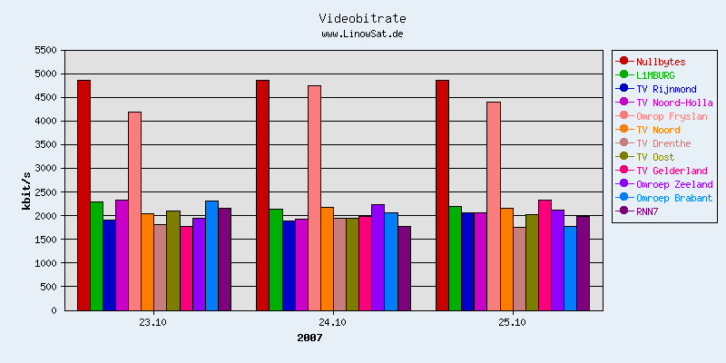

kapoentje Geplaatst: 26 oktober 2007 Delen Geplaatst: 26 oktober 2007 Er is weer iets mis met de encoder van de Regionalen. Is al weer een paar dagen, blijkbaar kijkt er bij CD niemand naar. Je zou verwachten dat als je weet dat er problemen zijn met die encoder dat ze het een beetje in de gaten zouden houden. Link naar reactie Delen op andere sites Meer opties om te delen...

Gast Geplaatst: 26 oktober 2007 Delen Geplaatst: 26 oktober 2007 En als ze die nullbytes een beetje verdelen hebben ze allemaal nog een beetje meer. Link naar reactie Delen op andere sites Meer opties om te delen...
tfh Geplaatst: 26 oktober 2007 Delen Geplaatst: 26 oktober 2007 Citaat: En als ze die nullbytes een beetje verdelen hebben ze allemaal nog een beetje meer. Ze moeten die nullbytes wel redelijk hoog laten om te zorgen dat evt pieken op de verschillende zenders goed op te vangen zijn. Al zou je zeggen dat dat ook anders moet kunnen: Gewoon de bitrate overall wat hoger en zodra er op een zender een hogere bitrate nodig is, deze even afsnoepen waar hij niet nodig is. Maargoed, op dat punt heb ik wellicht een te makkelijke voorstelling van zaken. Link naar reactie Delen op andere sites Meer opties om te delen...
Littlesat Geplaatst: 26 oktober 2007 Delen Geplaatst: 26 oktober 2007 Misschien is het wel met opzet en betaald Friesland nu meer... Maar inderdaad denk ik dat het een foutje is... Het is trouwens zeer lastig te monitoren. Misschien een tip voor de CDS technici om linowsat in de gaten te houden. Binnenkort is bijna alles in MPEG4 bij CanalDigitaal... je SD ontvanger kan dus in de Kliko Link naar reactie Delen op andere sites Meer opties om te delen...

kapoentje Geplaatst: 26 oktober 2007 Auteur Delen Geplaatst: 26 oktober 2007 Mijn metingen geven aan dat het nu weer is afgeregeld. Ze lezen dus goed mee hier. Link naar reactie Delen op andere sites Meer opties om te delen...

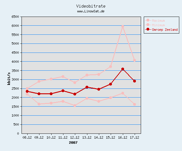

kapoentje Geplaatst: 18 december 2007 Auteur Delen Geplaatst: 18 december 2007 Er is weer een probleem met de encoder. Nu is het Omroep Zeeland Televisie die een te hoge bitrate heeft. Link naar reactie Delen op andere sites Meer opties om te delen...
