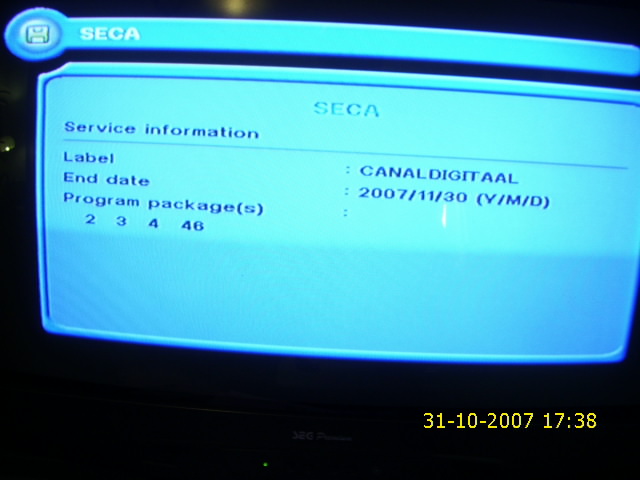

youriy Geplaatst: 31 oktober 2007 Geplaatst: 31 oktober 2007 Citaat: Het signaal is hier 2-3 dB minder dan de Regionale Transponder. Je hebt dan wel goed beeld, maar minder regen (sneeuw) reserve(!) precies had ik ook al gemeld en ik had ook al gemeld dat je package 46 op je kaart moet hebben.anders is je kaart niet geactiveerd voor het themapakket. nu aub niet meer zo zeuren <img src="/forums/images/graemlins/smile.gif" alt="" /> clarke-tech HD4100+, gigablue UHD trio 4k, rotor 53grO-45grW, Fuba 85 cm.

youriy Geplaatst: 31 oktober 2007 Geplaatst: 31 oktober 2007 Citaat: En hoe zie je dat package 46 op de kaart is geactiveerd ? Hij is GROEN !! Dat is het enige dat ik zie. bij de smartcardinfo clarke-tech HD4100+, gigablue UHD trio 4k, rotor 53grO-45grW, Fuba 85 cm.
Vlearmoes Geplaatst: 31 oktober 2007 Geplaatst: 31 oktober 2007 Citaat: Citaat: En hoe zie je dat package 46 op de kaart is geactiveerd ? Hij is GROEN !! Dat is het enige dat ik zie. bij de smartcardinfo Daar vind ik ook die info niet! Integra | Marantz | TechniSat HD S2&multytenne | Panasonic | Kef, Rel |mede8er, synlogy, asus
youriy Geplaatst: 31 oktober 2007 Geplaatst: 31 oktober 2007 Citaat: Citaat: Citaat: En hoe zie je dat package 46 op de kaart is geactiveerd ? Hij is GROEN !! Dat is het enige dat ik zie. bij de smartcardinfo Daar vind ik ook die info niet! heb je de bijlage bekeken? clarke-tech HD4100+, gigablue UHD trio 4k, rotor 53grO-45grW, Fuba 85 cm.
