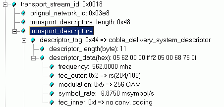

Dogbert Geplaatst: 5 november 2007 Delen Geplaatst: 5 november 2007 Citaat: De kabel kan ook nog gebruik maken van 256 QAM (momenteel is 64 QAM in gebruik, maar in Duitsland wordt ook vaak 256 QAM gebruikt)... Hiervoor wordt dan ook de nieuwe DVB-S2 error correctie gebruikt... We dwalen wel heel erg af, maar goed: @Home is al aan het experimenteren met QAM256, alleen wordt daarbij volgens mij gewoon Reed-Solomon (204/188) gebruikt. zie ook dit stukje van de NIT van @Home; Link naar reactie Delen op andere sites Meer opties om te delen...
