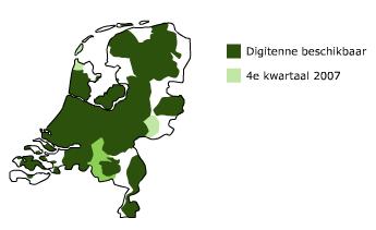

mobieltje Geplaatst: 10 november 2007 Delen Geplaatst: 10 november 2007 Citaat: Nu is de regio Zuid-Oost Brabant ook voorzien van volledige dekking!!!! KLASSE :-) Mooi niet !!! Deze zender staat in Eindhoven west. Er is nog een heel gebied in het Zuid=Oosten van Brabant waar digitenne niet te ontvangen is, kijk maar eens naar dit kaartje. Alleen met een buiten antenne hoog op het dak heb ik wat ontvangst. KPN heeft aan mijn twee buren een decoder verkocht zonder ook maar iets te zeggen dat het gewoon niet werkt. Kleur WIT (geen ontvangst) Postcodecheck: Helaas, op dit moment is Digitenne op jouw adres nog niet beschikbaar. Link naar reactie Delen op andere sites Meer opties om te delen...

Gast Geplaatst: 11 november 2007 Delen Geplaatst: 11 november 2007 Hoi, Dat bekende kaartje is al net zoals de postcodecheck van KPN beide kloppen gewoon niet. In mijn postcodegebied 7255 zegt KPN ook: "Helaas in uw regio is Digitenne NIET beschikbaar.", echter dit klopt niet want ik kan hem gewoon ontvangen hier. Want ze gaan er vanuit dat ik Digitenne pas kan bekijken als de zender in Doetinchem aan wordt gezet. Ze weten zelf niet eens van KPN waar ze wel of geen bereik hebben <img src="/forums/images/graemlins/crazy.gif" alt="" />. METEN = WETEN!!!! Ik vraag me alleen af welke zendmast dan wel Regio Zuid-Oost Brabant gaat bedoeld is? Dat kunnen alleen toch de zendmasten Eindhoven-West, Eindhoven-Oost of Venlo zijn? <img src="/forums/images/graemlins/smile.gif" alt="" /> Mvg, Arno p.s. Ik heb nog wel tip voor de KPN. Laat even een schilder komen om de dekkingskaart van wat meer GROEN te voorzien <img src="/forums/images/graemlins/grin.gif" alt="" /> Link naar reactie Delen op andere sites Meer opties om te delen...

EL PIÑO Geplaatst: 20 november 2007 Delen Geplaatst: 20 november 2007 Als ze last hebben met de kabelontvangst komt dat waarschijnlijk door slechte kabels in huis gecombineerd met het feit dat UPC niet naar Digitenne kijkt voor de zenderindeling. Kabeltelevisie en Digitenne werken in het zelfde frequentiespectrum, satelliet zit daar een 'paar gigahertz' boven, geen problemen voorzien dus. @Mobieltje, De postcodecheck van KPN klopt niet, die geeft hier aan dat het niet beschikbaar is, terwijl het kaartje donkergroen is en er hier sinds 2003 (officieus) en sinds begin dit jaar (officieel) al Digitenne-dekking is. Na jaren zonder, ben ik toch weer van plan een schotel aan te schaffen. Link naar reactie Delen op andere sites Meer opties om te delen...
