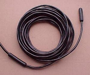

Op internet heb ik mogelijk volgende creatieve oplossing ontdekt.
Je bevestigt onderaan de achterzijde van de schotel een "warmtekabel" die ervoor zorgt dat de temperatuur van de schotel boven het vriespunt blijft. Op deze wijze zal de sneeuw smelten en uit de schotel lopen (eventueel een klein gaatje maken voor de afvoer).
Wat denken jullie van dit idee ? Of zijn er andere oplossingen ?
Hieronder een foto en de opgave van de specs van de kabel in kwestie :
Alle prijzen inclusief verzendkosten binnen Nederland
Uitvoeringen en technische gegevens
- lengte 4 meter, vermogen 60 Watt, prijs 52,50 euro
- lengte 8 meter, vermogen 120 Watt, prijs 59,50 euro
- lengte 16 meter, vermogen 240 Watt, prijs 76,50 euro
- lengte 24 meter, vermogen 360 Watt, prijs 90,50 euro
- lengte 32 meter, vermogen 485 Watt, prijs 112,50 euro
- lengte 40 meter, vermogen 630 Watt, prijs 129,50 euro
Technische beschrijving
De warmtekabel is reeds voorzien van een aansluitmof en een voedingsleiding van 3 meter, die u op de netspanning aansluit. Op het andere uiteinde is een afsluitmof aangebracht. Omdat beide moffen waterdicht zijn, kan deze kabel overal gebruikt worden. Uiteraard mag hij niet blootstaan aan mechanische belasting, zoals druk- en trekkrachten.
- buitendiameter kabel: 7 mm
- vermogen: ca. 15 Watt/ meter
- aansluitspanning: 220/ 230 Volt
- buitenmantel: soepele kunststof
- diameter van de moffen: ca. 15 mm
- aansluiteinde: ca. 3 m (zonder stekker)
- aansluiting: 3 aders (fase, nul, aarde)
- afscherming: interne aardmantel
- beveiliging: via aardlekschakelaar
Toepassingen
- inbedden in zand, cement of beton
- ook voor afvoeren, dakgoten, putten
- geschikt voor vochtige ruimtes
Bedieningsmogelijkheden
1. Handmatig: met stekker in het stopcontact
2. Schakelen: aan/ uit via een (klok)schakelaar
3. Automatische regeling: met een thermostaat

Zoiets ja, er zijn er die op 12v werken met iets van 20watt lengte 2,5 meter, die heb ik hier erop zitten met een droge accu en een zonnepaneeltje, kost niks dus.

Als je googelt op "vorstbeveiliging + kabel" zie je nog meer warmtekabels, die beter te gebruiken zijn als wat je in je bericht laat zien.
Er is namelijk ook "Zelflimiterende verwarmingskabel" op de markt die je gewoon op de gewenste lengte kan knippen, en zonder thermostaat werkt.
Of warmtekabel die in de diepvriezer gebruikt wordt, om te vookomen dat de deurrubbers vastvriezen.

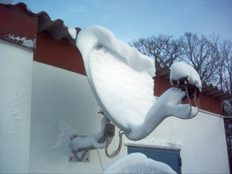

Gewoon even de bezem eroverheen.. (wel koud(!)). De Auto moeten we ook "krabben" en sneeuwvrij maken. Dus het schoteltje vegen voor die 2 uur per jaar kan er dan ook wel bij(!) En als je de warmte kabel aanzet is het toch al te laat. Maar wel een oplossing uiteraard voor degene die niet direct aan de schotel kunnen komen.

Geen paniek, gewoon laten liggen die sneeuw.
In februari zag mijn schotel er zo uit (zie bijlage) en maar een procentje minder signaal...
