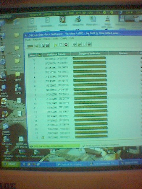

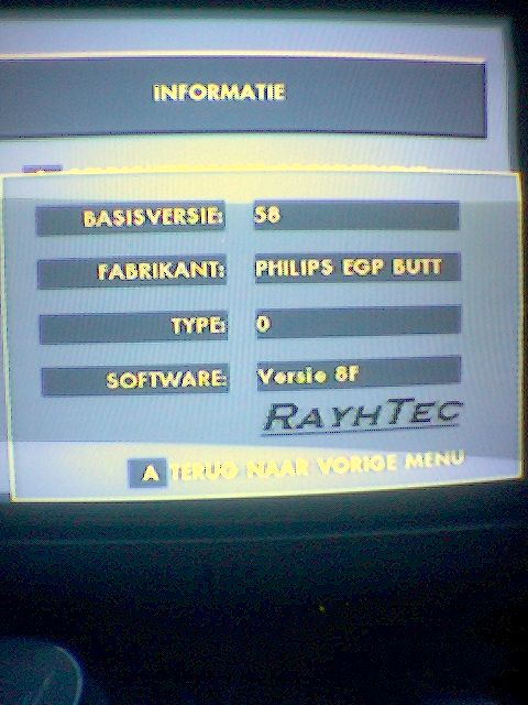

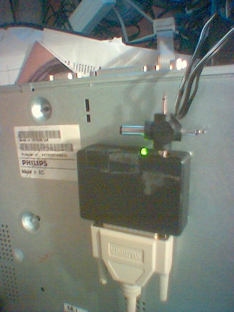

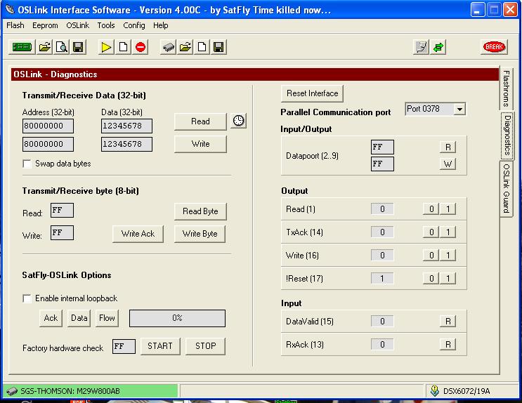

guykers Geplaatst: 16 februari 2008 Geplaatst: 16 februari 2008 Origineel bericht van: Poetsdoekje Na heel veel geprobeerd te hebben en zelfs een tweede Oslink te hebben geprobeerd (met heel veel dank aan Guykers, die belangeloos een tweede Oslink ter beschikking had gesteld) Is het toch niet gelukt. Alle goede bedoelingen ten spijt, en alle goede raadgevingen ten spijt, en heb echt wel stap voor stap de gebruiksaanwijzing van L gevolgd, en alles past exact, maar de Oslink-en krijgen geen contact met de ontvanger. Er zit toch waarschijnlijk binnenin wat fout, die de ontvanger in een zeer diepe Coma houdt met vriendelijke groet Poetsdoekje Heb de oslink heelhuids terug gekregen, met teveel geld :-) en toegoed bonnen. Ben meteen maar eens gaan proberen waarom het niet zou lukken. Toen begreep ik jouw vraag pas over het groene ledje: ja dat moet brandden bleek dat de polariteit van de voeding was omgeschakeld ( + moet binnen) moest zelf ook 3 maal proberen voordat ik weer een read signature kreeg, maar rayhtec8f FW met marcel kanalenlijst doet het goed. mijn parallelle poort moest op 0378 instellen als bijlage een paar foto's zoals ik geprogd heb. greets guykers ps Dus probeer mijn oude ( jouw nieuwe) zelfbouw oslink werkend te krijgen, dan gaan wat meer zenders open. nobody is perfect, I ain't nobody feedback doet wonderen vu solo2, Vu duo 4K SE, vu uno 4k, ultimo voor hobby

guykers Geplaatst: 18 februari 2008 Geplaatst: 18 februari 2008 Denk dat bovenstaande foto's voor zichzelf spreken. Oslink is functioneel. Dit draadje kort samengevat: Poetsdoekje had een probleem met zijn flip, welke hij als backup reciever gebruikte. Om deze weer tot leven te wekken heeft hij een oslink van mij overgenomen. Helaas kreeg hij met deze oslink geen goede connectie tussen de computer en de flip. Hem toen mijn resterende oslink toegestuurd om te kijken of hij daar wel mee kon connecten, welke ook niet lukte. Tegelijkertijd heeft hij mbv een andere satter (spiderz) zijn flip weer tot leven kunnen wekken. Bij mijn weten kon hij nog steeds niet connecten met één van de twee oslinks. Hij heeft toen mijn oslink weer na mij teruggestuurd. Deze heb ik toen getest of deze defekt was, gelukkig was dit niet het geval en betekend dus dat er iets fout is aan de instellingen bij poetsdoekje (waarvan ik overtuig ben dat hij die fout weet op te sporen). Poetsdoekje heeft dus nu een werkende philips reciever, een oslink, nog geen juiste computer(-instellingen)om de oslink mee te connecten. wordt vervolg nobody is perfect, I ain't nobody feedback doet wonderen vu solo2, Vu duo 4K SE, vu uno 4k, ultimo voor hobby
Johan45 Geplaatst: 19 februari 2008 Geplaatst: 19 februari 2008 Citaat: Toen begreep ik jouw vraag pas over het groene ledje: ja dat moet brandden bleek dat de polariteit van de voeding was omgeschakeld ( + moet binnen) Dit heeft toch niets met de PC te maken.! De Oslink werkt(e) niet doordat + en - van de voeding niet goed staan. Vult u rustig aan !!!
guykers Geplaatst: 19 februari 2008 Geplaatst: 19 februari 2008 Hij heeft nog een andere oslink thuis, zonder ledje, welke met een 9V blok batterij moet worden gevoed. Zijn hoofd PC (dell) heeft geen parallelle poort. Zodoende wordt het moeilijk om die oslink te testen. (Andere pc scoren met lpt poort en winhoos) nobody is perfect, I ain't nobody feedback doet wonderen vu solo2, Vu duo 4K SE, vu uno 4k, ultimo voor hobby
