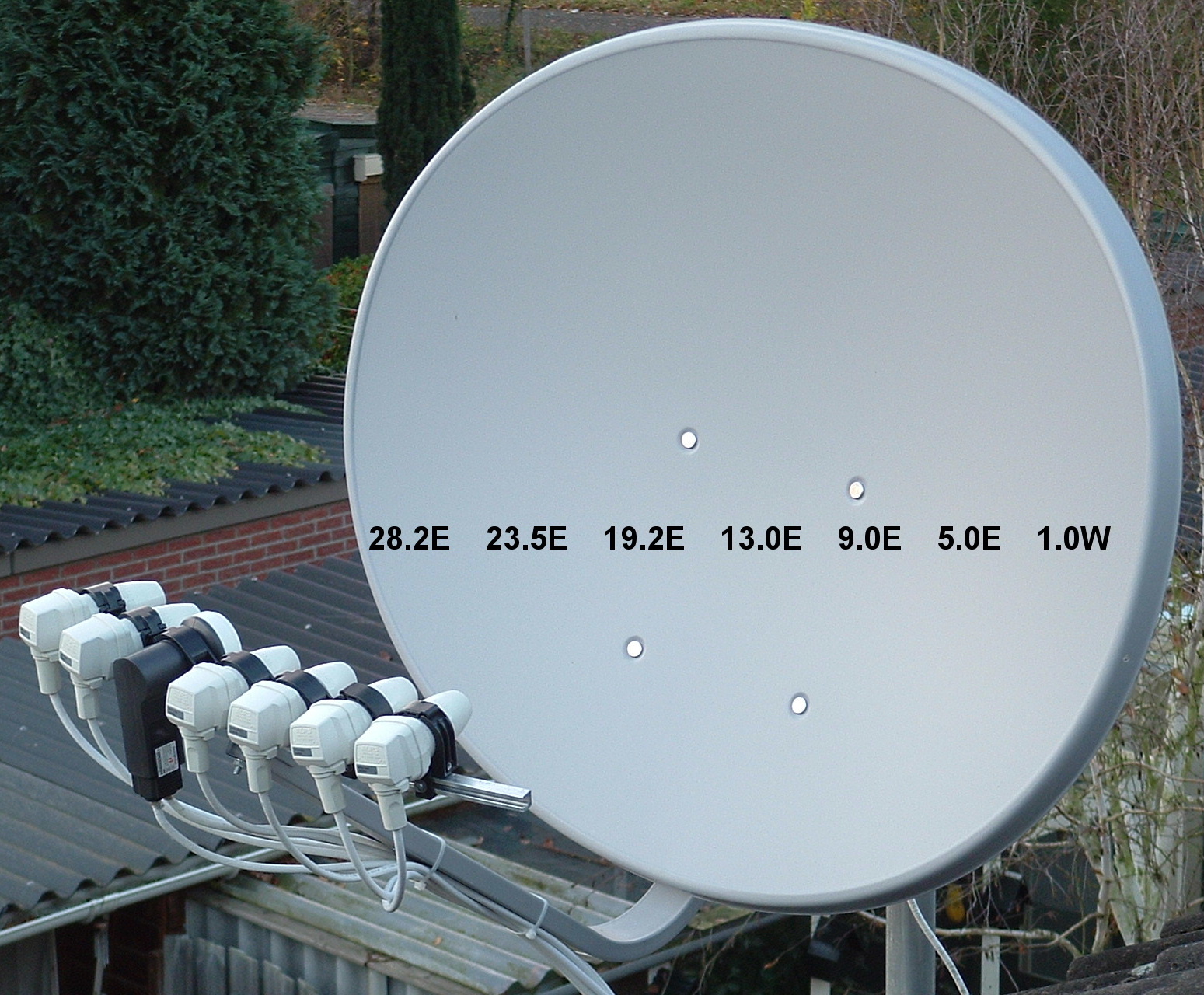

cheapwatcher Geplaatst: 23 november 2007 Geplaatst: 23 november 2007 Wat is er mis met de T55? Als je gewoon bij A123/HB blijft is dat ding toch prima. Visiosat Big Bisat (0.8W, 9, 13,19.2,23.5,28.2) 3 x Inverto quad, 2 x Alps quad, 1 x Venton rocket 2 x Disecq 1/8 1 x Diseqc 1/10 VU+ Ultimo 4k DVB-S FBC/DVB-C FBC,WD AV GP WD20EURS, 2TB @ Panasonic tx-50exw784 + Logitech Harmony 665 Qviart Lunix 4K @ Panasonic TX-L42E5 + Logitech Harmony 700 Ziggo start CI+

Gast Geplaatst: 23 november 2007 Geplaatst: 23 november 2007 Voor die 4 sats die je wilt zien is absoluut geen bijzondere schotel nodig. Een triax met een rails is meer dan voldoende (78 of 88). Overigens die Maximum (logo lijkt op Chess) is stevig genoeg voor 4 lnb's Bijv. smart titanium quad. Invacom lnb's zijn gezien hun lengte iets meer belastend voor een arm.
Gast Geplaatst: 23 november 2007 Geplaatst: 23 november 2007 Hallo, hoezo zou de Maximum E85 niet voldoen ?? Heb 'm hier werken met een diseqc 8/1 switch. Deze zit ingebouwd in een (voor de auto) EHBO-koffertje. "Kijk" nu op: Zie schotel in de bijlage. Ollie.

Gast Geplaatst: 24 november 2007 Geplaatst: 24 november 2007 Citaat: Hallo, hoezo zou de Maximum E85 niet voldoen ?? Heb 'm hier werken met een diseqc 8/1 switch. Deze zit ingebouwd in een (voor de auto) EHBO-koffertje. "Kijk" nu op: Zie schotel in de bijlage. Ollie. Mee eens heb dezelfde schotel met ook een 8in1 switch al anderhalf jaar op de muur hangen ben prima tevreden erover <img src="/forums/images/graemlins/xyxthumbs.gif" alt="" /> En met beeld uitval tijdens heftige regen de zwakkere sat's gaan als eerste eruit, ze zijn natuurlijk niet allemaal even sterk. Al komt dit niet vaak voor dat ik zwart beeld heb.
Gast Geplaatst: 24 november 2007 Geplaatst: 24 november 2007 Heb de gegevens van de big bisatellite eens vergeleken met de maximum E85. Zijn beide qua schotelmaat gelijk. Eén aanpassing is dan dat de big bisatellite uit kunststof is. Tweede aanpassing is de montage van de arm. Signaalkwaliteit zal voor elkaar denk ik niet onder doen. Echter de prijs is beduidend anders !!! Ollie.

cornea Geplaatst: 25 november 2007 Geplaatst: 25 november 2007 de arm met lnb houder lijkt misschien slap maar is het zeker niet ,als je de multihouder van triax kent dan is deze stabieler. Er zit wel enige beweging in de houder achter op de schotel doordat dit materiaal niet erg dik is maar gaat zeker niet stuk. Ken de T55 ook en heb qua signaal veel liever deze schotel. Weet trouwens niet welk sat's je precies wilt ontvangen maar is de triax 88 met de multihouder niet voor jouw. Rebox 9000 ,triax 88cm 4 x quad LNB.
Gast sjecko Geplaatst: 25 november 2007 Geplaatst: 25 november 2007 @cornea: wat ik wil is een schotel met multifeed en ik wil deze sattelieten graag ontvangen hotbird 6, 7A, 8 op 13 + astra 1F t/m L op 19,2 + astra 3A, 1D, 1E op 23,5 + astra 2A, 2B, 2C, 2D op 28,8 OOST.Is een traix 88 beter voor deze ontangst ga ik voor de triax. welke Lnb`s kan ik het beste pakken heb nu nog een triax quad op mijn triax 78cm met rotor. zit zelf te denken aan om er alps lnb`s bij te kopen ivm met smalle kop. en maakt het nog uit of je de T85 of de E85 neemt de T is geloof ik orgineel en is 15 euro duurder.
cornea Geplaatst: 25 november 2007 Geplaatst: 25 november 2007 Met deze satellieten voldoet een triax 88,je hoeft geen extra smalle koppen te gebruiken,de titanium voldoen ook. Rebox 9000 ,triax 88cm 4 x quad LNB.
