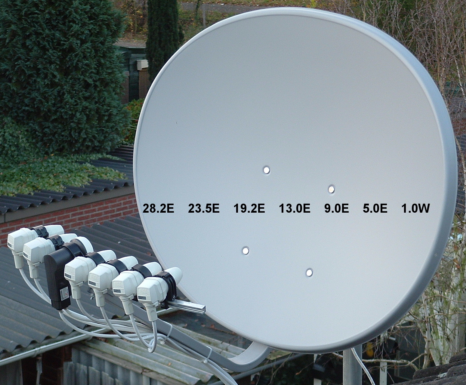

Gast Geplaatst: 27 november 2007 Geplaatst: 27 november 2007 Ik zou gaan voor de Alps lnb's. Deze zijn het smalst. Zie de opstelling die ik heb. Ollie.

Gast Geplaatst: 27 november 2007 Geplaatst: 27 november 2007 Middelste LNB op hotbird uitrichten (ligt eraan welke sat's je wilt ontvangen) en dan de rest erbij prikken en fine tunen <img src="/forums/images/graemlins/smile.gif" alt="" />
Gast Geplaatst: 27 november 2007 Geplaatst: 27 november 2007 Juist. Eerst dien je te weten, welke satellieten je zoal wilt ontvangen. Als je b.v. van 1* west tot 28,5* oost wilt kijken, ligt het midden zo op 15* oost. Dus iets uit het midden monteer je de lnb voor de hotbird. (13* oost) Dan ga je van daaruit de andere lnb's erop monteren. Let wel, dat als de satellieten vrij dicht naast elkaar liggen je de houder spiegelverkeerd tegen elkaar op de rail zet, zodat daardoor de ruimte tussen de lnb's het kleinst wordt. Ook de zgn. skew niet vergeten. De satellieten staan zo, dat die van 1* west hoger staat als die op 28,5* oost. Een tikkie schuin zetten van de antenne is dus een must. En de diseqc heb ik gemonteerd in een EHBO koffertje voor de auto. Kabels komen nu allemaal aan de onderzijde naar buiten, zodat er geen water via kabels in kan lopen. Deksel afgekit en dichtgedaan. Ollie.
Gast Geplaatst: 27 november 2007 Geplaatst: 27 november 2007 Ik heb het juist andersom, atlantic Bird 8 west is mijn laatste lnb die juist meer naar onder moet tov astra op 28 oost. Als ik de skew afstel zit de schotel a: tegen de muur en b: de helft heeft geen signaal meer, omdat orginele houders te laag zijn voor astra 2 en 3 heb ik zelluf wat moeten aankloten met bondage t-rips... Tziet niet echt uit maar vergeleken met de rest van de buurt sta ik op nr:2 van achterlijkse configs, stipt op 1 staat me buurman die de lnb arm elegant laat onder steunen door een bezemsteel <img src="/forums/images/graemlins/smile.gif" alt="" />

Tonskidutch Geplaatst: 28 november 2007 Geplaatst: 28 november 2007 Citaat: Voor die 4 sats die je wilt zien is absoluut geen bijzondere schotel nodig. Een triax met een rails is meer dan voldoende (78 of 88). Overigens die Maximum (logo lijkt op Chess) is stevig genoeg voor 4 lnb's Bijv. smart titanium quad. Invacom lnb's zijn gezien hun lengte iets meer belastend voor een arm. waarom die reactie van jou specifiek aan mij gericht??? (na zoveel andere reacties tussendoor) ik begrijp overigens de stelling niet eens: dat een triax genoeg is met kunst en vlieg werk is een lnb-mount (dus de bevestiging voor meerdere lnb's) op de doorsnee Triax-achtige altijd een leuke hobby-oplossing maar eh die tiyedrapped lnb zoals recentere foto's in deze berichtgeving tonen is toch geen optimale multibeam schotel ik wil niemand op kosten jagen, maar weet je wat een T55 kost vergeleken met die Triax en de optionele lnb-mount voor multibeam die je erbij moet kopen? ga je nog fijnere oplossingen bekijken (dus de graden tussen de satposities mogelijk als opstelling) dan is de t90 nog mooier en nog steeds betaalbaar. cheers Compulsion Röyksopp
Gast Geplaatst: 29 november 2007 Geplaatst: 29 november 2007 Hoezo niet optimaal ik krijg alles door, en waarom ik dat deed legde ik ook uit, harstikke multibeam dus <img src="/forums/images/graemlins/tongue.gif" alt="" />
