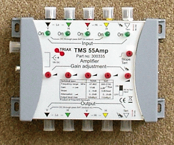

W3ird_N3rd Geplaatst: 22 november 2007 Geplaatst: 22 november 2007 Ik vraag me trouwens af of je de versterker wel direct bij de LNB moet zetten. Mijn ervaring met (VHF-UHF dan wel) versterkers is dat je de versterker zelf ook kan oversturen. Dat een versterker zin heeft met b.v. 100 meter kabel zal niemand hier aan twijfelen lijkt me. WPW zegt hier echter dat hij denkt dat zelfs met 1 meter kabel van LNB tot ontvanger een versterker helpt. En dáár geloof ik zelf ook niet in. Visiosat Bisat 19,2/23,5/28,2, Triax 54cm Hotbird, Spaun/Maximum/Axing/Satconn switches
WPW Geplaatst: 22 november 2007 Geplaatst: 22 november 2007 Zekers, maar dan heb je de professionele amps van spaun nog niet gezien. gr, WPW. -=[Deze ruimte is opzettelijk leeg gelaten]=-
