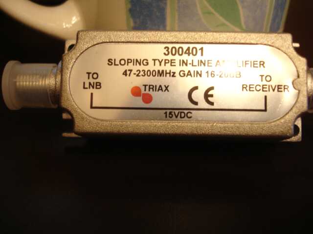

cremas Geplaatst: 23 november 2007 Auteur Geplaatst: 23 november 2007 Eerst even dit:laten we het wel gezellig houden!!! En dan nu deel 2 van de praktijktest. vrijdagmorgen9.30 uur: Zonder versterker:snr5.6db/agc54/ber=0, Kabel doorgeknipt +/- 1.5meter vanaf de lnb. Met versterker:snr5.8db/agc52/ber=0 en nou komt het... zonder versterker maar met een koppelstukje waar zojuist de versterker zat:snr5.9db/agc52/ber=0 ???? Zou de versterker defect zijn? Wie het weet mag het zeggen.. <img src="/forums/images/graemlins/confused.gif" alt="" /> Alles gemeten op de transponder van galavision. In de bijlage een foto van de versterker Zotac met xbmc/kodi, Db 800, Vu-duo, 4,8*/9*/13*/19.2*/23.5*/28*,Intelsat 24.5*W, abbo: televisa

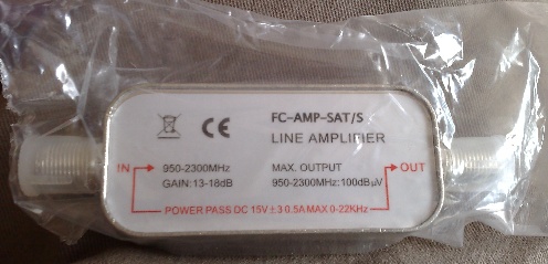

WPW Geplaatst: 23 november 2007 Geplaatst: 23 november 2007 Daar klinkt het wel naar, als er geen verschil is dan staat'tie niks te doen als alleen maar doorgeven, verkeerd aansluiten lijkt me uitgesloten <img src="/forums/images/graemlins/grin.gif" alt="" /> en de specs op de foto kloppen volgens mij niet, dit kan wel eens een verkeerde zijn, sat boosters mogen pas beginnen rond de 950mhz en niet 47. Als je bereid bent mij een adres te PM'en wil ik je wel kosteloos ereen sturen, deze zijn allemaal getest. gr, WPW. -=[Deze ruimte is opzettelijk leeg gelaten]=-

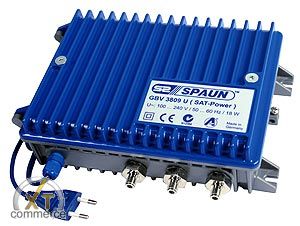

WPW Geplaatst: 23 november 2007 Geplaatst: 23 november 2007 Citaat: En WPW bedoelje zo'n Spaun. <img src="/forums/images/graemlins/wink.gif" alt="" /> Kan het niet goed zien maar spaun heeft nesten vol van dat spul <img src="/forums/images/graemlins/grin.gif" alt="" /> en als het erop staat dan lijkt het me simpel. gr, WPW. -=[Deze ruimte is opzettelijk leeg gelaten]=-

Gast Geplaatst: 23 november 2007 Geplaatst: 23 november 2007 WPW: Ze worden wel zo aangeboden. Er zijn types die beginnen bij 47Mhz--2300Mhz en 950Mhz--2400Mhz. Triax 300401 data: {Used as a line amplifier, especially for satellite signals in order to raise the signal level when using exceptionally long cables, or if the signal is to be split to many receivers. Power supply via the coax cable from the satellite receiver. Cast in a zinc cover. Weather-resistant. Technical data: Frequency range: 47–2300 MHz Gain: 16–20 dB Noise factor: 5 dB Connectors: F female}
WPW Geplaatst: 23 november 2007 Geplaatst: 23 november 2007 Dat snap ik maar een booster die begint bij 47 is volgens mij niet geschikt voor de sat, ben er ook weken mee bezig geweest om het verschil te ontdekken maar degene die beginnen bij 950 werken wel. we gaan het zien als cremas die andere heeft. gr, WPW. -=[Deze ruimte is opzettelijk leeg gelaten]=-

WPW Geplaatst: 23 november 2007 Geplaatst: 23 november 2007 We wagte af ja, deze werken wel: gr, WPW. -=[Deze ruimte is opzettelijk leeg gelaten]=-
