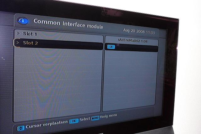

Beobuddy Geplaatst: 20 augustus 2008 Geplaatst: 20 augustus 2008 Ik heb eergisteren de TF7710 van de laatste firmware voorzien en de powercam die ik heb op pinq's advies aangepast. Ik kan nu, en dat is voor het eerst, de powercam in het 1e slot doen met de CD kaart en in het 2e slot de Aston met TVV kaart plaatsen. Tussen de CD kanalen duurt het 2 seconden, maar tussen de TVV kanalen duurt het nog steeds ongeveer 7 seconden. Ik ga ervan uit dat iedere keer naar de 1e kaart wordt gekeken alvorens er naar de 2e wordt gekeken. Dat maakt dat tussen TVV kanalen onderling het zappen dus traag verloopt. Bij deze configuratie kan ik eindelijk zappen tussen de CD en TVV kanalen. Voorheen "gaf" de powercam het 1e slot niet vrij en kon ik niet de TVV kanalen bekijken. Het wisselen van de modules van 1 naar 2 en andersom geeft (nog steeds) dat de modules met allerlei vreemde tekens wordt weergegeven. De naam van de Astonmodule wordt dan in willekeurige volgorde weergegeven, terwijl de naam van de powercam niet eens verschijnt! @ Wim G: kun jij dit ook eens proberen? DM8000HD PVR, DM800HD met OpenPli! ,T90 met 2x Octo en 2x Qua op A1,2,3 en HB.

Beobuddy Geplaatst: 21 augustus 2008 Geplaatst: 21 augustus 2008 Origineel bericht van: stuk Gekocht voorjaar dit jaar dus geleverd met een modificatie. Hoe weet je dat? Is dat op de doos vermeld of heeft de dealer dit bevestigd? Voor hetzelfde geld heb je een apparaat uit de "oude" voorraad. Ik was onlangs bij een dealer en die beweerdde dat de powercam de enige cam zou zijn die toekomstig HD gebruik blijft ondersteunen en dat andere cam's (w.o. de Aston) dit niet meer zouden doen. Op mijn vraag waarop dit berust of waar dat vandaan kwam, kon de man niet duidelijk antwoordden. Iemand die hier welllicht meer van weet? Overigens ben ik iets te voorbarig geweest met de combinatie Aston en Powercam. Regelmatig kan ik toch niet de TVV kanalen bekijken (die nu in de 2e slot in de Aston zit). Soms weer wel, soms weer niet. Ik kan er geen logica in ontdekken. Mijn hoop is dan ook net als anderen gevestigd op een degelijke firmware. DM8000HD PVR, DM800HD met OpenPli! ,T90 met 2x Octo en 2x Qua op A1,2,3 en HB.
