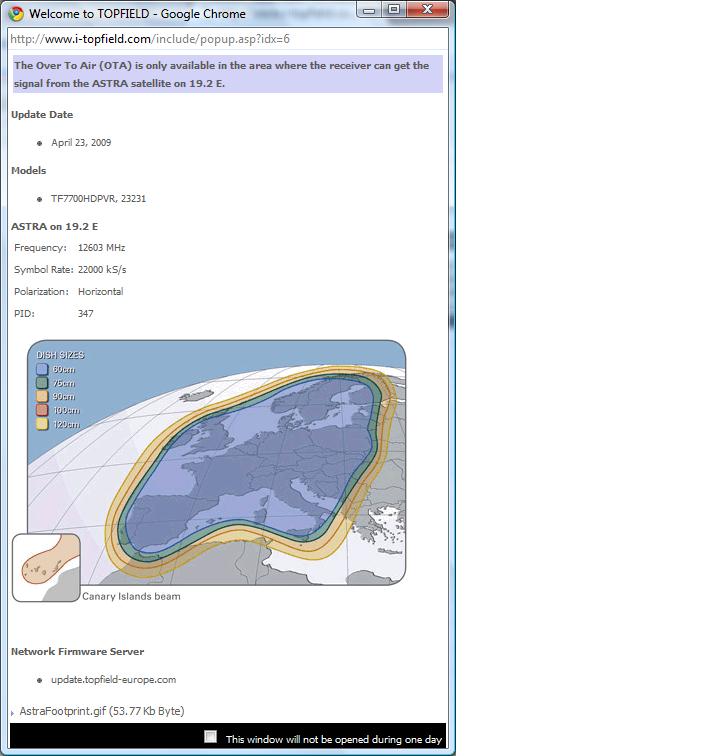

Alfons Verbiest Geplaatst: 24 april 2009 Delen Geplaatst: 24 april 2009 Volgens de site van Topfield is de laatste update voor de TF7700HDPVR (23231) versie 7.00.34 van 7 april 2009. Deze heb ik al een paar weken. Als ik nu via het menu kijk of er OTA een nieuwe versie is geeft hij idd aan dat die er is. Voordat ik die dan maar installeer heb ik de vraag of iemand een idee heeft wat dat voor versie zou kunnen zijn? Link naar reactie Delen op andere sites Meer opties om te delen...

Alfons Verbiest Geplaatst: 28 april 2009 Delen Geplaatst: 28 april 2009 Origineel bericht van: Jürgen Alfons, Voordat ik de download versie .34 had geïnstalleerd heb ik eerst via LAN-update de upgrade proberen uit te voeren. Ook daar werd een 'valide' upgrade file gevonden en gedownload (Dn01...Dn99). Toen echter de installatie van de upgrade moest beginne (Ap01 ...) kreeg ik een foutmelding. Dit was uiteindelijk de aanleiding dat ik maar weer zoals vanouds vanaf de Korea site download en via de USB stick upgrade. Ik vermoed dat dit ook bij OTA het geval zou zijn. Maar wat let je om het te proberen, veel kan er niet fout gaan. Wel, ik heb hem zojuist OTA binnengehaald. Nadat het scherm uiteindelijk een knipperend "END" aangaf, heb ik de tuner uitgezet en opnieuw opgestart. Alles is echter hetzelfde gebleven. OTA zat er weer (nog steeds, neem ik aan) een update in. Hetzelfde gedaan, maar alles bleef ongewijzigd en de OTA update zit er nog steeds. Doe ik iets fout? Ik ben gewend om het via de USB stick te doen. Ik wacht anders wel tot er weer een update op de site staat. Link naar reactie Delen op andere sites Meer opties om te delen...
Jürgen Geplaatst: 28 april 2009 Delen Geplaatst: 28 april 2009 Toch klinkt dit ook alweer vreemd. Naar mijn mening mag OTA / LAN geen update meer aanbieden als de aanwezige update hetzelfde of een hoger versienummer heeft. Dus dat je twee keer opnieuw een upgrade via OTA kan binnenhalen is vreemd. Welke versie FW heb je nu dan in je receiver staan? Mac Mini M2 2023 - iPad Air 2021 - Iphone XR - Apple TV 4 2021 Link naar reactie Delen op andere sites Meer opties om te delen...
Alfons Verbiest Geplaatst: 28 april 2009 Delen Geplaatst: 28 april 2009 Sterker: de 3e keer zou ik het ook nog kunnen doen, maar die laat ik maar zitten. De popup op de site geeft ook aan dat er de 23 april een OTA update is. Maar wat staat er verder niet bij. System ID: 23231 Loader versie: L1.01 Device versie: v2.0.14 Firmware versie: TF-HSCD 7.00.34 Laatste update: Apr 7 2009 Link naar reactie Delen op andere sites Meer opties om te delen...
Jürgen Geplaatst: 28 april 2009 Delen Geplaatst: 28 april 2009 Dit is inderdaad de laatste versie maar waar het nu om gaat is, heb jij deze versie nu ook in je TF zitten? Mac Mini M2 2023 - iPad Air 2021 - Iphone XR - Apple TV 4 2021 Link naar reactie Delen op andere sites Meer opties om te delen...
Alfons Verbiest Geplaatst: 28 april 2009 Delen Geplaatst: 28 april 2009 Ja ja, Boven die bijlage heb ik de gegevens gezet die ik in mijn menu zie staan. Ik heb die versie al ca. 3 weken geleden via een USB stick ingevoerd in mijn ontvanger. Link naar reactie Delen op andere sites Meer opties om te delen...
