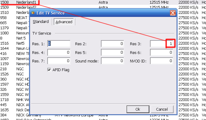

Jürgen Geplaatst: 25 juni 2009 Delen Geplaatst: 25 juni 2009 Nu vond ik het niet zo erg dat de zendernummering ontbreekt maar mijn vrouw ging nu toch in protest. Ik wil nu de meest belangrijke zenders d.m.v. TopSet 2.0 en door het veld RES3 te wijzigen van de juiste kanaalnummers voorzien. Het lukt me nu echter niet meer om TopSet 2.0 in de Advanced Mode te krijgen. Eerder had ik dit al toegepast maar nu lukt het niet meer. Mijn Edit TV venster zou eruit moeten zien zoals in de bijlage (met dank aan Hadrian) maar bij mij ontbreekt de TAB Advanced. Iemand nog een idee hoe ik deze TAB weer in beeld krijg? Mac Mini M2 2023 - iPad Air 2021 - Iphone XR - Apple TV 4 2021 Link naar reactie Delen op andere sites Meer opties om te delen...

Cooter Geplaatst: 25 juni 2009 Delen Geplaatst: 25 juni 2009 @Jurgen In Topset 2.0 in het Tools menu > Options > Preferences : en dan advanced mode aanvinken. zou moeten werken Het is alleen wel een hoop werk om zo alle zenders te hernummeren. Ik had dan wel het idee dat de zenders niet meer een moment haperen als je er net heen gezapt bent. Het zou ideaal zijn om dit in excel te kunnen doen. VU+ Solo2, Gibertini OP65 met Canal digitaal tripe LNB 28.5E - 23.5E - 19.2E Link naar reactie Delen op andere sites Meer opties om te delen...
