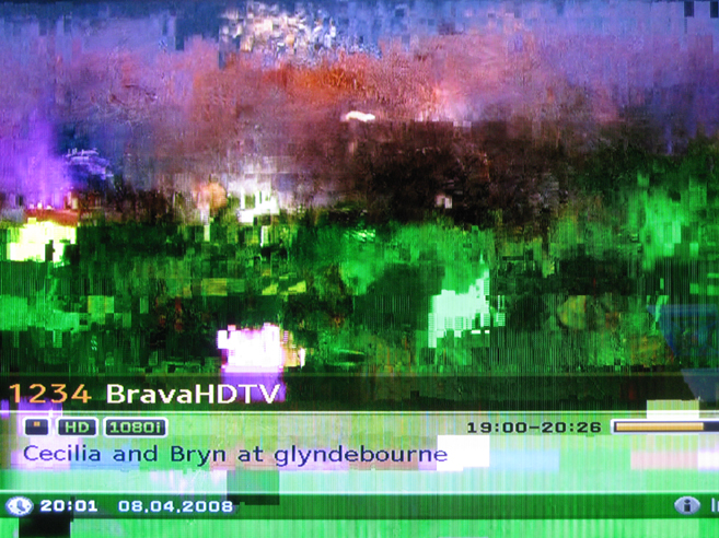

Gast Soundwork Geplaatst: 8 april 2008 Delen Geplaatst: 8 april 2008 Waar ik al bang voor was, wordt werkelijkheid. HDTV met Seca codering op een Humax HDCI-2000 ontvanger. Zie de bijgevoegde foto hoe dit eruitziet, om te huilen. Als er een Humax HDCI-2000 bezitter echter wel correct beeld heeft op BravaHDTV van CDS verzoek ik zich te melden in dit topic. FTA HD kanalen en de Irdeto HD kanalen van Euro1080 geven op de Humax prima beeld. Ik hoop maar dat het de Seca kaart of de CI-module de oorzaak is anders moet ik het HD abonnement laten ontbinden. Link naar reactie Delen op andere sites Meer opties om te delen...
Mister HaCk Geplaatst: 8 april 2008 Delen Geplaatst: 8 april 2008 Hier op de pace 820 moet je om beeld goed te krijgen een keer of twee op en neer gaan, anders stotterig beeld. seca ci met seca kaart Link naar reactie Delen op andere sites Meer opties om te delen...
Gast E Pouls Geplaatst: 8 april 2008 Delen Geplaatst: 8 april 2008 Origineel bericht van: Soundwork Waar ik al bang voor was, wordt werkelijkheid. HDTV met Seca codering op een Humax HDCI-2000 ontvanger. Zie de bijgevoegde foto hoe dit eruitziet, om te huilen. Als er een Humax HDCI-2000 bezitter echter wel correct beeld heeft op BravaHDTV van CDS verzoek ik zich te melden in dit topic. FTA HD kanalen en de Irdeto HD kanalen van Euro1080 geven op de Humax prima beeld. Ik hoop maar dat het de Seca kaart of de CI-module de oorzaak is anders moet ik het HD abonnement laten ontbinden. Dit had ik vanmiddag ook. Maar momenteel werkt hier op mijn humax alles naar behoren met de CD CI-module. Origineel bericht van: rai Wat ik ook heel vreemd vind, is dat als je dan kiest voor het HD-pakket dat je ook nog activeringskosten moet betalen. Je doet het toch zelf via de website? Dus je weet niet wat je precies gaat krijgen (je hebt het namelijk nog niet kunnen zien) en dan moet je nog extra betalen ook. Dat je extra per maand moet betalen, OK, maar om te activeren...... Ik heb dus inmiddels wel het HD pakket geactiveerd en in de bevestigingsmail staan de activeringskosten vermeld, namelijk € 0.00. Geactiveerd via mijn canal digitaal. Link naar reactie Delen op andere sites Meer opties om te delen...

digitaal kijker Geplaatst: 8 april 2008 Delen Geplaatst: 8 april 2008 kan liggen aan een niet goede afstelling van de schotel, heb dit ook al eens gehad op mijn toestel (humax) en m'n schotel stond dan niet goed afgesteld, je weet dat die heel erg precies moeten staan en perfecte ontvangst moeten hebben hé. en die CD HD zenders zijn al wat zwakker zag ik dan de rest op die sat. Origineel bericht van: Soundwork Waar ik al bang voor was, wordt werkelijkheid. HDTV met Seca codering op een Humax HDCI-2000 ontvanger. Zie de bijgevoegde foto hoe dit eruitziet, om te huilen. Als er een Humax HDCI-2000 bezitter echter wel correct beeld heeft op BravaHDTV van CDS verzoek ik zich te melden in dit topic. FTA HD kanalen en de Irdeto HD kanalen van Euro1080 geven op de Humax prima beeld. Ik hoop maar dat het de Seca kaart of de CI-module de oorzaak is anders moet ik het HD abonnement laten ontbinden. Dreambox DM920: 2x Triple tuner (2x DVB-S2X multistream + DVB-C/T2) - T90 met 8 lnb's. Tiny audio M7+, konig ANT-UV11L-KN en versterker konig ANT amp kit-10, Konig FTA20 Link naar reactie Delen op andere sites Meer opties om te delen...

Gast Soundwork Geplaatst: 8 april 2008 Delen Geplaatst: 8 april 2008 Origineel bericht van: digitaal kijker kan liggen aan een niet goede afstelling van de schotel, heb dit ook al eens gehad op mijn toestel (humax) en m'n schotel stond dan niet goed afgesteld, je weet dat die heel erg precies moeten staan en perfecte ontvangst moeten hebben hé. en die CD HD zenders zijn al wat zwakker zag ik dan de rest op die sat. Ik heb de signaalsterktes van Euro1080 op de Astra 3, en Luxe TV HD op de Hotbird satelliet eens bekeken. Euro1080 staat op een kwaliteit van 89 procent (sterkte 46 procent). Luxe TV HD staat maar op 85 procent (sterkte 44 procent). Met BravaHDTV haal ik 84 procent kwaliteit en 44 procent sterkte. Luxe TV HD doet het probleemloos. Superstrak beeld en geluid. Denk je echt dat die ene procent het probleem is van een beroerd beeld/geluid? Of heeft een gecodeerd kanaal altijd meer kwaliteit nodig dan een FTA kanaal? Maar goed, dit gezeik ga je straks dus krijgen als je geen "volgens CDS goedgekeurde" HD ontvanger hebt. "ja, maar meneer.... op onze goedgekeurde Philips ontvanger kunt u onze HD kanalen wel probleemloos ontvangen, dus moet u deze maar aanschaffen" zo zal het antwoord van CDS dus gaan luiden. Morgen ga ik een telefoontje plegen naar het bedrijf, lossen ze het niet op, dan herroep ik mij op de 7 dagen onvoorwaardelijke ontbinding van het HD pakket. Link naar reactie Delen op andere sites Meer opties om te delen...
Satwatcher Geplaatst: 8 april 2008 Delen Geplaatst: 8 april 2008 Ik denk toch dat je het bij je ontvanger moet gaan zoeken. Ik heb hem hier spelend gehad op 4 "niet goedgekeurde" HDTV ontvangers en allemaal probleemloos. Satwatcher --------------------------------------- Link naar reactie Delen op andere sites Meer opties om te delen...
digitaal kijker Geplaatst: 9 april 2008 Delen Geplaatst: 9 april 2008 ik heb op de 23.5 op het kanaal van euro1080 een sterkte van 91% en kwaliteit van 100%, wil er zelf een foto van plaatsen zodat je het ziet. Brava TV HD komt hier binnen met Sterkte van 73% en kwaliteit van 100%. is dus zoals ik zei aan de afstelling bij jou. ik wil gerust een foto plaatsen zodat je het ziet,met de freq en alle info bij van uitmeten op de humax 2000. ik heb zelf met die ontvanger ook eens problemen gehad met beeld zoals jij hebt en m'n schotel stond dan niet juist afgeregeld. sorry voor dit slechte nieuws voor u,canaal digitaal kan daar dus niks aan doen. Origineel bericht van: Soundwork Origineel bericht van: digitaal kijker kan liggen aan een niet goede afstelling van de schotel, heb dit ook al eens gehad op mijn toestel (humax) en m'n schotel stond dan niet goed afgesteld, je weet dat die heel erg precies moeten staan en perfecte ontvangst moeten hebben hé. en die CD HD zenders zijn al wat zwakker zag ik dan de rest op die sat. Ik heb de signaalsterktes van Euro1080 op de Astra 3, en Luxe TV HD op de Hotbird satelliet eens bekeken. Euro1080 staat op een kwaliteit van 89 procent (sterkte 46 procent). Luxe TV HD staat maar op 85 procent (sterkte 44 procent). Met BravaHDTV haal ik 84 procent kwaliteit en 44 procent sterkte. Luxe TV HD doet het probleemloos. Superstrak beeld en geluid. Denk je echt dat die ene procent het probleem is van een beroerd beeld/geluid? Of heeft een gecodeerd kanaal altijd meer kwaliteit nodig dan een FTA kanaal? Maar goed, dit gezeik ga je straks dus krijgen als je geen "volgens CDS goedgekeurde" HD ontvanger hebt. "ja, maar meneer.... op onze goedgekeurde Philips ontvanger kunt u onze HD kanalen wel probleemloos ontvangen, dus moet u deze maar aanschaffen" zo zal het antwoord van CDS dus gaan luiden. Morgen ga ik een telefoontje plegen naar het bedrijf, lossen ze het niet op, dan herroep ik mij op de 7 dagen onvoorwaardelijke ontbinding van het HD pakket. Dreambox DM920: 2x Triple tuner (2x DVB-S2X multistream + DVB-C/T2) - T90 met 8 lnb's. Tiny audio M7+, konig ANT-UV11L-KN en versterker konig ANT amp kit-10, Konig FTA20 Link naar reactie Delen op andere sites Meer opties om te delen...
