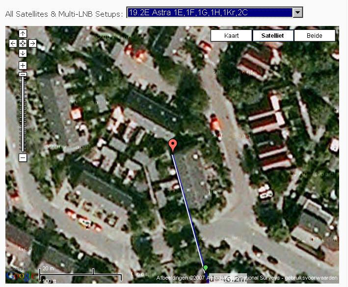

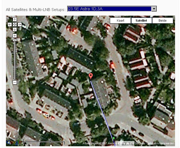

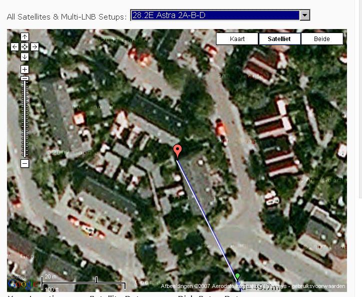

Gast Geplaatst: 1 december 2007 Geplaatst: 1 december 2007 Mijn huis staat precies in het verlengde van de Astra1. Als ik de Multytenne aan de muur hang pakt ie wel Astra1 en Hotbird maar niet Astra2 + 3 (zie bijlage Astra1). Ik heb hem dus in de tuin moeten zetten. Zie ook: www.dishpointer.com
Littlesat Geplaatst: 1 december 2007 Geplaatst: 1 december 2007 Dan zal je toch op een of andere manier een andere plek voor je multitenne moeten zoeken... Hoe hangt hij nu??? Onder de goot tegen de achtergevel?? Is er een schoorsteen waar hij op kan, of kan hij misschien ergens verder in de tuin tegen het stalletje/garage??? Binnenkort is bijna alles in MPEG4 bij CanalDigitaal... je SD ontvanger kan dus in de Kliko
Gast Geplaatst: 5 december 2007 Geplaatst: 5 december 2007 't Is me uiteindelijk gelukt..door de schotel op een andere plaats te monteren. De schotel hangt nu op een meter of 5 van de vorige plaats En de Disecq-instellingen als volgt: Astra 1 poort A Hotbird poort B Astra 23.5 poort C Astra 28.2 poort D Toch aan iedereen: HARTELIJK DANK voor de vele tips en reacties....
