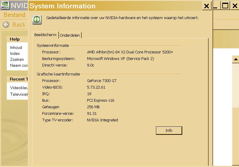

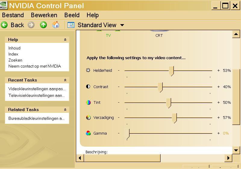

NVIDIA Controle Panel:
[color:"Blue"]http://www.uploa...c93.jpg[/color]
[color:"Blue"]http://www.uploa...1e2.jpg[/color]
[color:"Blue"]http://www.uploa...af5.jpg[/color]
Wat is er of doe ik verkeerd ??

Ik kan de instellingen aanpassen ,
maar eerst had dus altijd beeld op beide ,
dus er moet iets softwarematig loos zijn ??
Klik om te vergroten:

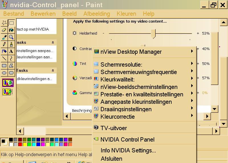

Of ik de boel in secam , ntsc of pal zet maakt eigenlijk niets uit
om beeld te zien , via de TV loopt alles gesmeerd , maar
't is enkel op mijn comfoeterscherm , daar blijft alles zwart , wat ik ook doe frown
Opnames kan ik wel normaal afspelen en bekijken via TV & computer ,
dus er is toch iets mis met de softwaresturing op die NVIDIA
naar mijn TFT-scherm wanneer ik live wil kijken , maar wat ??
nvidia7300tvsystems1oe1.th.jpg nvidia7300tvsystems2hw3.th.jpg nvidia7300tvsystems3xt0.th.jpg
Anders zal ik nog eens proberen een complete herinstallatie te doen ??
