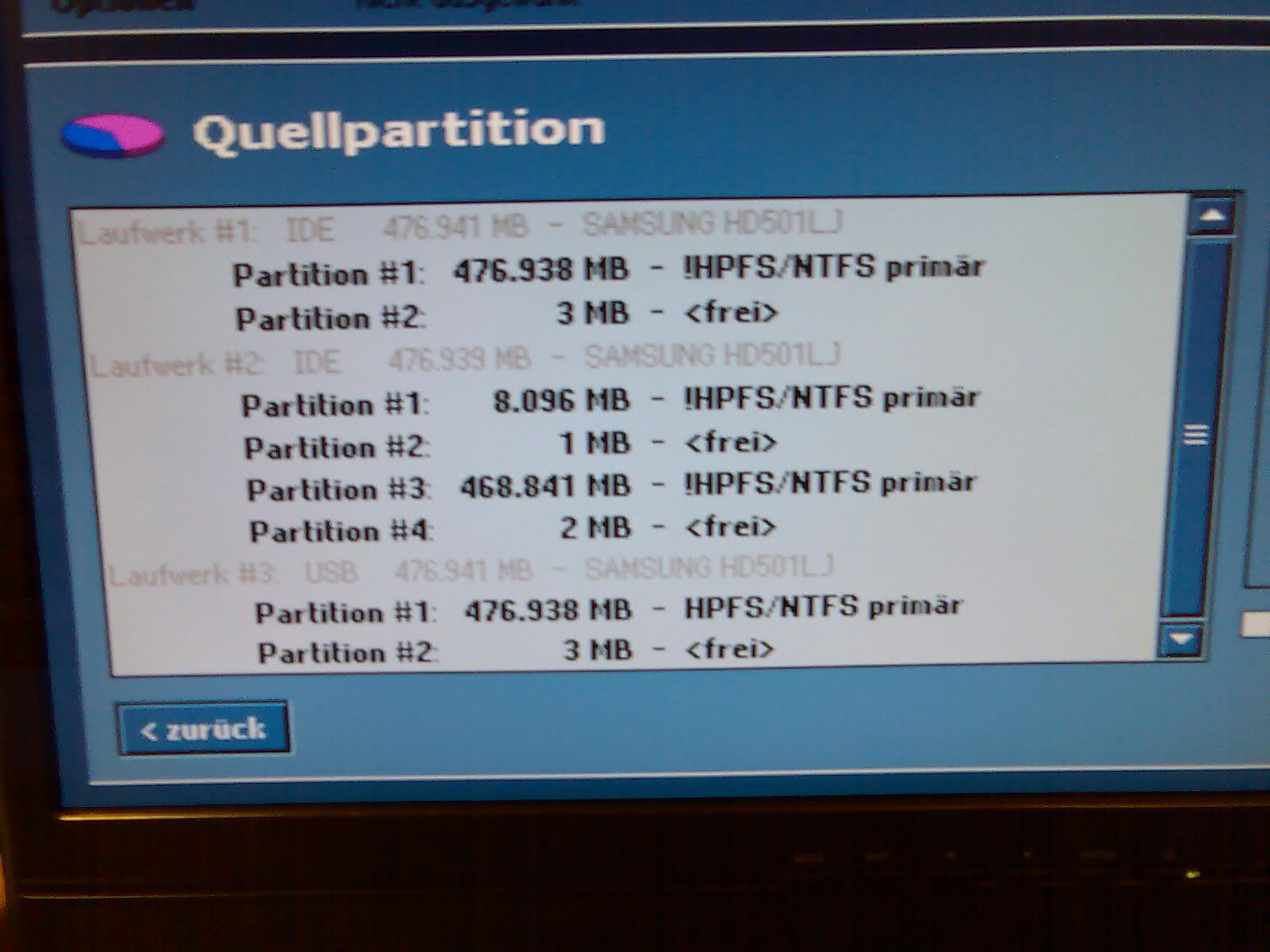

Gast Henri Aalten Geplaatst: 13 december 2007 Geplaatst: 13 december 2007 Wie kan er hier aan zien welke mijn C schijf is, en dan wel het gebruikte gedeelte op de C schijf. Zie bijlagen.
WPW Geplaatst: 13 december 2007 Geplaatst: 13 december 2007 laufwerk 1 of 2, kijk eens bij de eigenschappen van C: en noteer de capaciteit in bytes en GB. dan kunnen we vergelijken met #1 en #2. gr, WPW. -=[Deze ruimte is opzettelijk leeg gelaten]=-
Gast Henri Aalten Geplaatst: 13 december 2007 Geplaatst: 13 december 2007 C Schijf genruikt, 43 GB C Schijf ongebruikt 414 GB De USB Schijf heb ik gevonden, Zijn de onderste 2 #1 eb #2
WPW Geplaatst: 13 december 2007 Geplaatst: 13 december 2007 Nee de capaciteit hebbe we nodig van C: gr, WPW. -=[Deze ruimte is opzettelijk leeg gelaten]=-
Gast Henri Aalten Geplaatst: 13 december 2007 Geplaatst: 13 december 2007 Die is in totaal 500 GB de C Schijf. Maar dat zijn mijn andere 2 schijven ook.

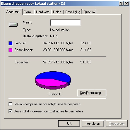

WPW Geplaatst: 13 december 2007 Geplaatst: 13 december 2007 Zucht.... kijk eens naar dit plaatje. Daar staat tog egt capaciteit tusse. gr, WPW. -=[Deze ruimte is opzettelijk leeg gelaten]=-
Gast Geplaatst: 13 december 2007 Geplaatst: 13 december 2007 Beetje wazig opstelling inderdaad maar als ik zo kijk heb je dan 3 dezelfde schijven ? dus ook van hetzelfde merk ? normaal gesproken is ide 1 C maar in dit geval zou ik hier niet vanuit gaan. installeer anders eens acronis en je zult zien dat alles duidelijker wordt.
Gast Henri Aalten Geplaatst: 13 december 2007 Geplaatst: 13 december 2007 Een bril doet wonderen. Maar alsnog: Capaciteit 491.615.416.320 Bytes 457 GB _ C schijf
