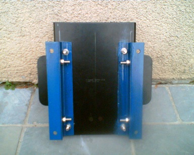

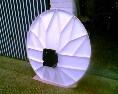

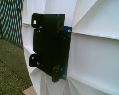

Ik heb ondertussen een adapter gemaakt om de visiosat op de channelmaster plaat te monteren.
Bij de Visiosat staan de centers van de gaten op 21 cm (vierkant) terwijl bij de Channel Master de gaten op 18 cm (vierkant) staan.
De channelmaster plaat zelf is niet breed genoeg om gaten bij te boren dus een extra (zelfgemaakte) adapter is nodig.
Ik heb hiervoor 2 L profielen aan elkaar gezet (30x30x3mm) in een Z - vorm voor links en rechts. Ik zal nog wel een foto doorsturen.

Een paar foto's van de adapter:

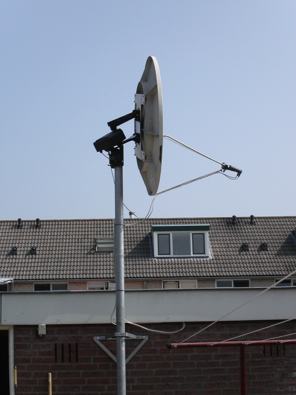

Hoi Bert , ik heb mijn mast ook met de bouten door de muur vast zitten en aan de achterzijde waar de moeren zitten ook nog eens een stalen plaat.
Ik heb een pijp van 70 mm dik in 2 beugels waar ik ook nog eens een extra stang heb gelast.
Zie foto , nog met mijn oude echostar waar nu een gregorian op staat.

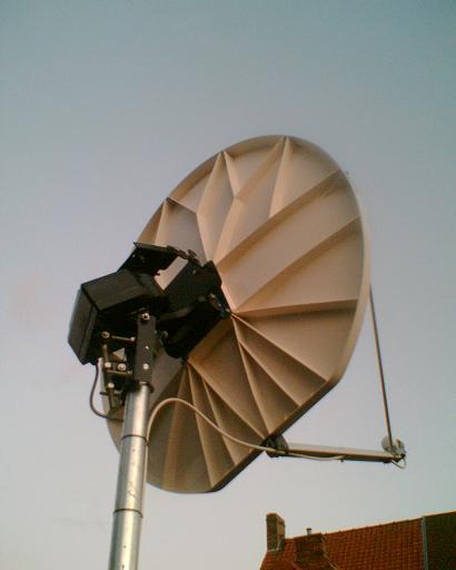

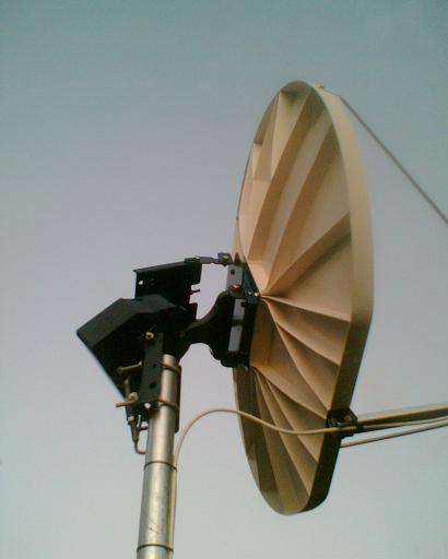

De schotel is (eindelijk) up and running...
Het afregelen zelf is zeer vlot gegaan (volgens de boerenmethode). De regelschroeven/moeren maken het afregelen wel supergemakkelijk want je kan elke bijsturing eenvoudig corrigeren door het aantal toeren te tellen van de regelmoer.
Ik heb een ontvangst range van 45°Oost tot 58°West. Vanaf 45°Oost staat de woning van mijn buur in de weg...
Ook Nilesat 7°West is geen enkel probleem bij zowel de verticale als horizontale transponders (wat blijkbaar niet evident is).
Bedankt aan allen voor de vele tips !
Een paar foto's:

Ik heb ondertussen naast Nilesat 7°W ook Amos 4°W en Badr 26°E zonder problemen...
Wat mij betreft is de combinatie van de Visiosat SMC 120 een goed alternatief voor de Channelmaster 120 (die bijna niet te verkrijgen is in België voor een redelijke prijs).
