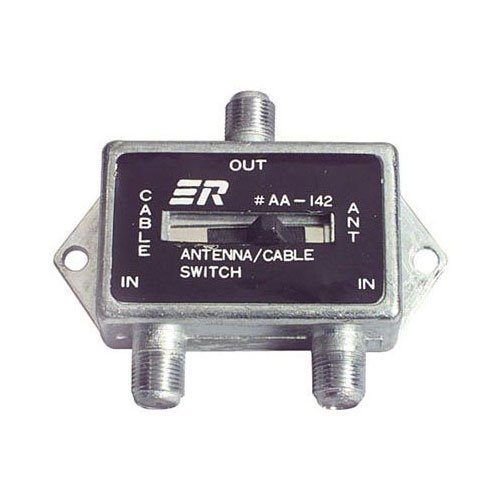

Mk2K Geplaatst: 21 september 2017 Geplaatst: 21 september 2017 (aangepast) Duidelijk. @moonchild bedankt voor de toelichting. Ik wil liever niet nog een kabel leggen vanuit de schotel naar de tv kaart. Dus is dit (zie afbeelding) misschien een oplossing voor het doorlussen te kunnen omzeilen ? Misschien komt hiermee toch de goede voltage door in de TT 3200 pci kaart? Of heeft iemand hier geen ervaringen mee? Idee is om hier de twee ingangen naar de Azbox en TT 3200 te leggen en de uitgang naar de diseq switch om zo (handmatig) te kunnen switchen tussen de 2 apparaten. Uitganspunt is om niet de azbox en tt3200 tegelijk te gebruiken, altijd los van elkaar. De ontvanger stond ook uit tijdens de doorlus. 21 september 2017 aangepast door Mk2K kleine toelichting op de switch Receivers: DM800 (OpenPLi) - DM500 clone (tuner overleden) - Philips DSR 7121 HD, Sunray SR4 Trial tuner (800SE clone met OpenATV 5), Xtrend ET9200 silver benelux (Openpli), AzBox Elite cable/sat (OpenATV 6) Visiosat 13E,19.2E,23.5E,28.5E Abbo: Canal digitaal Basis + HD, Caiway
moonchild Geplaatst: 21 september 2017 Geplaatst: 21 september 2017 Een schakelaar is een optie, maar moet wel tot 2300 MHz doorlaten. Hoger dan kabel dus. Een SAT priority switch is een elegantere oplossing. Of een 12v lnb schakelaar, met een beetje knutselwerk kun je dan met je pc schakelen Op een Fatbike zit je lekker als je last van aambeien en/of vaginale schimmel hebt VU+ Duo 4K SE BT met openpli 8.2

Mk2K Geplaatst: 21 september 2017 Geplaatst: 21 september 2017 @moonchild bedankt voor de uitleg. Ik zag dat @Sprietje elders in een topic ook de priority switch aanbeveelt. Bijvoorbeeld deze. Ik vraag me af of ipv rechstreeks een lnb een diseq switch ook kan worden aangesloten op de uitgang die de juiste lnb kiest. Of gaat dit niet? Een switch achter een switch wordt het dan. Receivers: DM800 (OpenPLi) - DM500 clone (tuner overleden) - Philips DSR 7121 HD, Sunray SR4 Trial tuner (800SE clone met OpenATV 5), Xtrend ET9200 silver benelux (Openpli), AzBox Elite cable/sat (OpenATV 6) Visiosat 13E,19.2E,23.5E,28.5E Abbo: Canal digitaal Basis + HD, Caiway
moonchild Geplaatst: 24 september 2017 Geplaatst: 24 september 2017 2x switch kan, maar is hier geen oplossing volgens mij. Op een Fatbike zit je lekker als je last van aambeien en/of vaginale schimmel hebt VU+ Duo 4K SE BT met openpli 8.2
