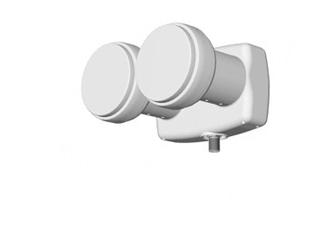

Beter is een multyschotel
TV-vlaanderen komt namelijk met een thema pakket op de Astra 3.
Mocht je hier ook interesse in hebben dan moet je ook de Astra 3 kunnen ontvangen.
Als je dus Astra1, Astra3 en hotbird wilt hebben kun beter
voor een multyschotel gaan zoals b.v de visiosat bisat. (75 cm)
Of eventueel een multytenne schotel.(45cm)

Wat de koppen, of beter LNB's, betreft die je op je schotel dient te plaatsen, kan een single monoblock Astra/Hotbird volstaan voor hetgeen je wil.

Zoals eerder gezegd een multyschotel lijkt me toch een betere optie als een 60 cm schotel met twee lnb's.
TV Vlaanderen zit ook op Astra3 met een aantal zenders en je wilt ook de Hotbird sateliet er bij ontvangen je zult dan ook de Astra2 moeten overwegen met de BBC en ITV kanalen.
Een lnb er bij zetten kost vaak nog geen 10 euro en in het geval van Astra2 heb je toch een paar honderd zenders erbij.Over het algemeen kunnen de moderne ontvangers toch wel een 5000 kanalen opslaan dus daar zie ik geen probleem.

Een 60cm schotel is inderdaad voldoende voor Astra en Hotbird, maar groter kan nooit kwaad en zal het beter volhouden in slechte weersomstandigheden. Voor meerdere satellieten die dicht bij elkaar liggen heb je echt geen wave frontier of visiosat nodig, het kan goedkoper en toch goed genoeg.
Ik heb een Triax 88cm schotel waar ik volgende dingen aan geknutseld heb:
- Een multifeed rail (20°) met 4 lnb houders (perfect voor de 3 Astra's + Hotbird)
- 3 LNB's voor Hotbird, Astra 1 en Astra 2 (mogelijk om later er een bij te plaatsen voor Astra 3, maar daar heb ik nu geen nood aan)
- Alle vleugelmoeren vervangen door borgmoeren (kun je met een moersleutel veel steviger vastspannen waardoor de kans op verdraaien aanzienlijk kleiner wordt)
- 2 zelftappende schroefjes in het scharnier van de arm geschroefd, waardoor de arm veel minder op en neer kan bewegen (en dus stabieler blijft bij hevige storm)
Voldoet prima en komt een stuk goedkoper uit dan een Visiosat of een Wave. Deze laatste heeft dan wel weer als voordeel dat je meerdere satellieten over een bredere hoek kunt ontvangen, maar daar heb ik geen behoefte aan, en deze vereist ook de nodige modificaties, anders rot die gewoon weg...

2) de schotel : een Multytenne Twin : dan heb je 4 ( eigenlijk 5 ) satelieten ter beschikking :
astra 1 : TVV + duitse zenders
astra 2 : alle BBC en ITV - zenders
astra 3 : de nieuwe zenders van TVV
Hotbird : de rest
