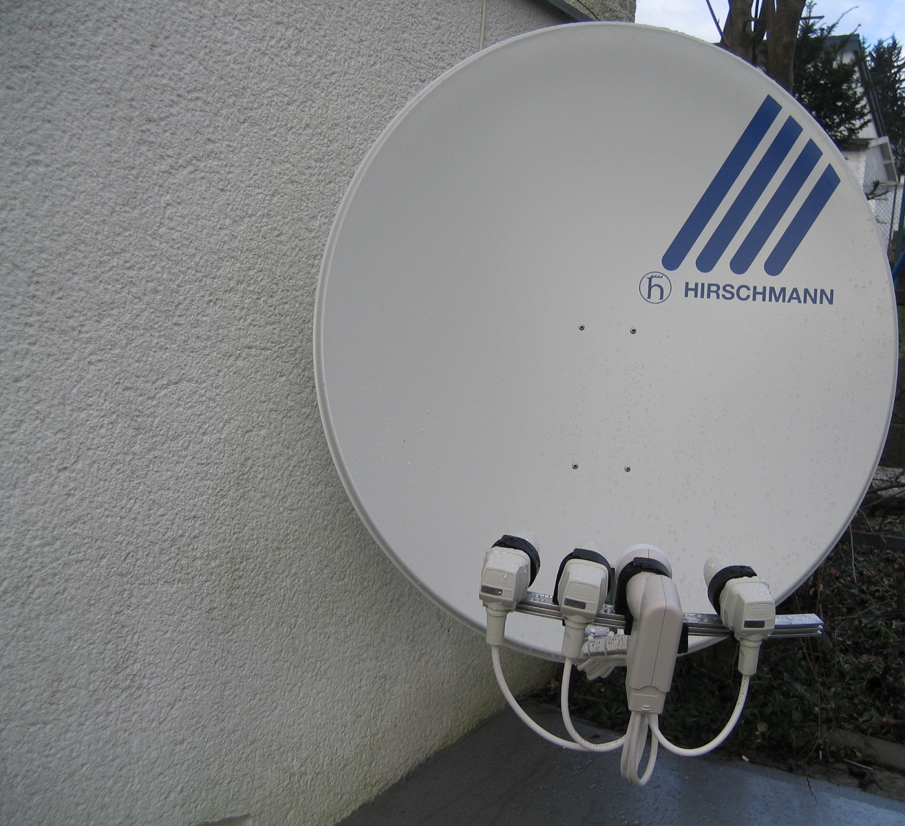

ilya Geplaatst: 5 januari 2008 Geplaatst: 5 januari 2008 Citaat: Op de schotel zelf is deze volgorde inderdaad een must, anders kun je gewoon onmogelijk de lnb's op de juiste satelliet richten. Op uw ontvanger hangt het er gewoon van af hoe je het boeltje aan uw switch hebt aangesloten, met andere woorden, welke lnb op welke ingang van de switch zit. Dit kies je gewoon naar eigen inzicht. Dit zijn volgens mij de 2 meest logische manieren van indelen: - A: Hotbird, B: Astra 1, C: Astra 3, D: Astra 2 - A: Astra 1, B: Astra 2, C: Astra 3, D: Hotbird De eerste manier van indelen is volgens positie van west naar oost, hoe de lnb's dus staan op de schotel als je van achter de schotel kijkt. De tweede manier van indelen is alfabetisch volgens de naam van de satelliet, groetjez, Isabelle Ik heb in de bijlage mijn schotel. De schotel "kijkt " op de zuiden. Het westen is de muurzijde. Volgens mij is de 1e lnb ( bij de muur) astra 28,2, de 2e lnb 23,5 de 3e lnb 19, 2 ( is quatro lnb), de 4e lnb13 ( hotird). Klopt dit ??? Verder zal ik e.e.a nalopen hoe de switch is ingedeeld. IL 7080 Dreambox 2 Tb, 920 UHD Dreambox . Formuler 4 Schotel Hirschmann 90 cm 4/1 switch Schotel Triax 100 cm ! t90
Candisa Geplaatst: 5 januari 2008 Geplaatst: 5 januari 2008 klopt! Ben je er trouwens zeker van dat dat een quattro lnb is en geen quad lnb? Is namelijk niet hetzelfde. groetjez, Isabelle Triax 88cm + alu LNB-houder + Inverto Black Ultra single Nog geen rotor... Kathrein UFD-552 --> zoekend naar DVB-S2 PCIe kaartje voor de HTPC Samsung 42" Plasma, Yamaha AX-890, zelfbouwluidsprekers
ilya Geplaatst: 5 januari 2008 Geplaatst: 5 januari 2008 Bedankt voor je antwoord, mbt quad lnb, je hebt helemaal gelijk, het is geen quatro. Nu du s nog ff de juiste sat. pos mbt de switch checken:) IL 7080 Dreambox 2 Tb, 920 UHD Dreambox . Formuler 4 Schotel Hirschmann 90 cm 4/1 switch Schotel Triax 100 cm ! t90
