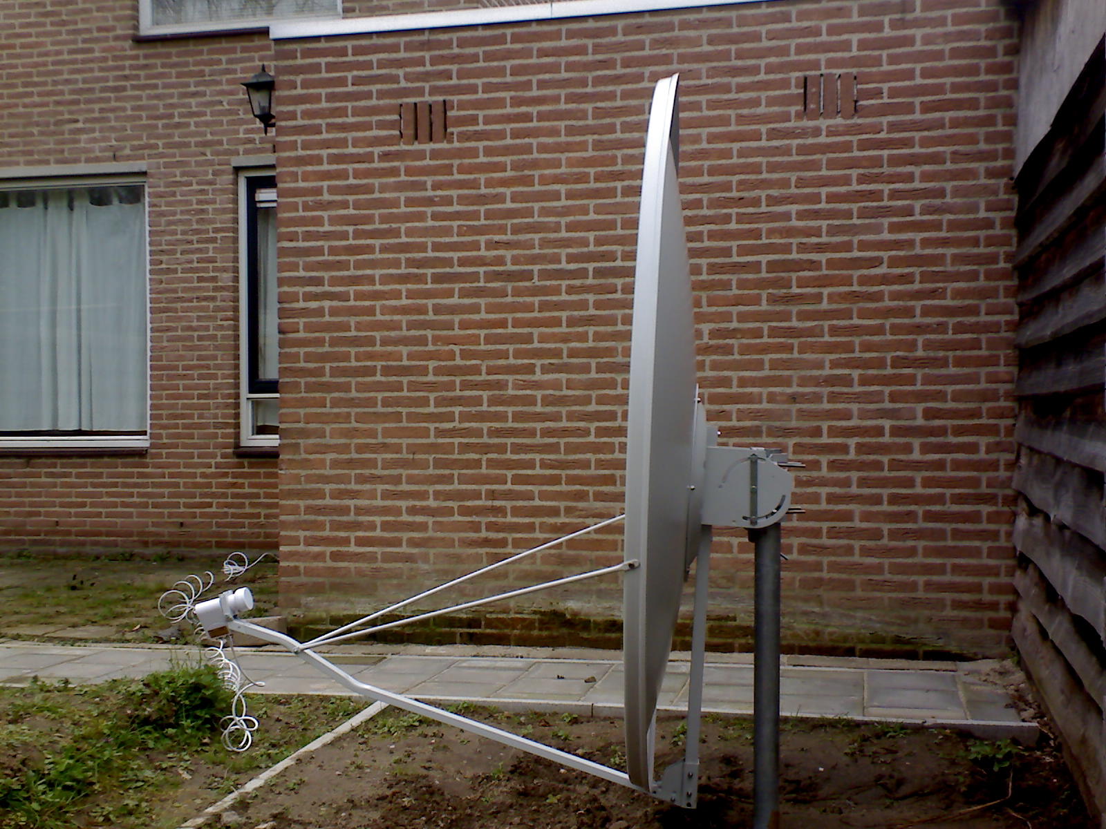

De coax kabel bestaat nu inderdaad uit drie stukken, standaard kabel, en op de foto is ook te zien dat er stukjes van de lange draad opgerold zijn (inductie). Dat is niet optimaal. Maar in de uiteindelijke situatie zal vanaf de LNB een diseqc switch en nog een koppeling in de meterkast en een koppeling in de woonkamer komen (en dus steeds stukken coax, dan weer wel koka 799, daartussen). Het aanbrengen daarvan doe ik als ik de eerste schotel boven het dak ga plaatsen, want dat is me nu wat teveel werk. Ik weet niet of het in de latere situatie veel beter zal worden...
Hier komt de eerste foto. Het gekrulde snoer gaat rechtstreeks naar het raam, waar een stukje coaxkabel zit dat zo smal is dat ik het raam kan sluiten, en daarna naar de ontvanger. (Zonder dat stukje smalle coax werd overiogens de signaalkwaliteit met de MTI LNB, om voor mij onduidelijke redenen, zelfs slechter!)

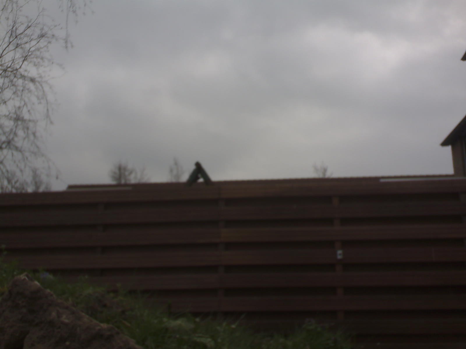

@facteur2,
Zo te zien op de foto's lijkt de schotel goed uitgericht.
De offsethoek van de Gibertini (21,3 graden) is minder dan
die van de meeste andere offsetschotels (24,6 graden).
Daardoor zal bij uitrichten met jouw Gibertini op 40 Oost
de schotel iets "omhoog" kijken terwijl het bij mij iets "naar beneden" is.
Vrij zicht zal er ook wel voldoende zijn.
Een schutting van 2 meter hoog moet op minimaal 5 meter afstand staan.
Dat lijkt bij jou wel het geval te zijn.
Met een 93 cm. schotel heeft jani kennelijk al ontvangst op 10994 V.
Met een 120 cm. schotel heb ikzelf ontvangst op zowel 10994 V alsook 10967 V.
Dan moeten met een 150 cm. schotel beide transponders, maar zeker 10994 V,
probleemloos bij jou ontvangen kunnen worden.
Met een gewone lnb, laat staan een Smart of MTI,
zou dat gemakkelijk moeten kunnen.

Wat gedaan moet worden is niet helemaal optimaal op de Express AM1 richten en dan wel iets verder af van de Hellas satelliet. Op de meetdoos van ceesv konden we dan het transponderpatroon van de Express beter onderscheiden.
Nu was daar nog een rijtje huizen op een meter of veertig hier vandaan. De signaal-ruisverhouding schommelde nogal, wat ons deed denken dat dat plukje boom dat boven het dak uitstak het signaal misschien beïnvloedde. Vandaar dat we de schotel op een mast hebben gezet en weer hebben uitgericht. En daar was eindelijk, voor het eerst die dag, een redelijk signaal op 10994. Het beste zou dus zijn om de schotel tegen de garagemuur te bevestigen.
Maar goed... een situatie met wasknijpers is niet te doen met een schotel van 150cm doorsnee. Ieder briesje beweegt de schotel. Dus werd de oorspronkelijke situatie hersteld en probeerden we de ontvangst met verschillende LNBs te verbeteren. Hieruit beelk ook dat mijn beste Smart een goed signaal gaf. Met die LNB is ceesv nog even aan het richten geweest en merkte op dat als hij de LNB met de hand omhoog duwde, het signaal verbeterde. Het in die richting bijdraaien van de schotel leverde daarentegen niets op. Vandaar dat we met een professionele oplossing kwamen: een hardhouten plankje onder de LNB-houder. Oftewel: de LNB met enige dwang in het brandpunt zetten. En zo kreeg ik het signaal waar ik boven verslag van heb gedaan. Door die beter ontvangst kreeg ik ook ineens enkele zenders erbij die ik eerst nog niet kreeg.

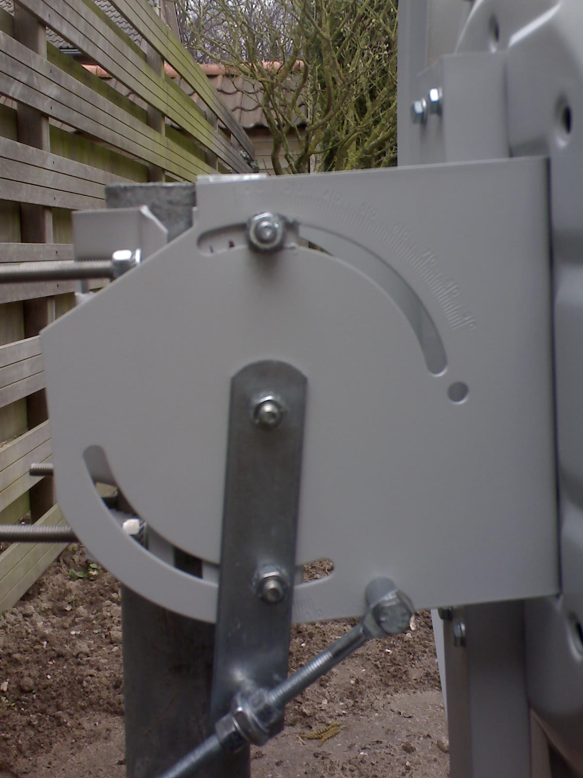

Nu is die plankjesoplossing niet echt optimaal. Wij merkten aan de LNB-houder en de feedarm iets opmerkelijks op: in de feedarm zit een gat voor een verticale schroefverbinding en in de (passende, dat wel) LNB-houder zit (in ieder deel) een gat voor een horizontale schroefverbinding. Alsof beide eigenlijk niet bij elkaar horen. Dat zou ook kunnen verklaren dat de LNB niet in het brandpunt gezet kan worden zonder plankje of het verbuigen van materiaal.
Grote vraag dus: heeft iemand een foto van hoe de LNB-houder van de Gibertini 150cm eruit zou moeten zien?

Nou, na wat googelen ben ik foto's tegengekomen die mij het idee geven dat ik wel de goede feedarm heb en de goede lnb houder... ook al lijken in mijn feedarm de gaatjes voor een horizontale schroefverbinding bij de LNB te ontbreken die de persoon van de foto's duidelijk wel heeft...
http://www.eibmoz.dk/motorised-satellite-tv/index.php
Dan is de vraag hoe ik kan bepalen wat het brandpunt van de schotel is en hoe ik de LNB op de meest verstandige manier in het brandpunt kan zetten... suggesties?

Met die LNB is ceesv nog even aan het richten geweest en merkte op dat als hij de LNB met de hand omhoog duwde, het signaal verbeterde.Vandaar dat we met een professionele oplossing kwamen: een hardhouten plankje onder de LNB-houder. Oftewel: de LNB met enige dwang in het brandpunt zetten. En zo kreeg ik het signaal waar ik boven verslag van heb gedaan. Door die beter ontvangst kreeg ik ook ineens enkele zenders erbij die ik eerst nog niet kreeg.
@facteur2,
Zoals ik enkele weken geleden vermoedde en geschreven heb in dit topic
stond jouw lnb niet precies in het brandpunt van de schotel:
"Ik vermoed dat er iets met de plaatsing van jouw lnb niet optimaal is.
Behalve bovengenoemde bewegingen kun je de lnb zelf ook nog naar
boven/beneden/links/rechts bewegen.
Dat kan je proberen zowel met de lnb in de lnb-houder
alsook met de lnb buiten de lnb-houder geplaatst.
Probeer dat eens (voorzichtig) en kijk of de signaalsterkte
en/of signaalkwaliteit verandert."
