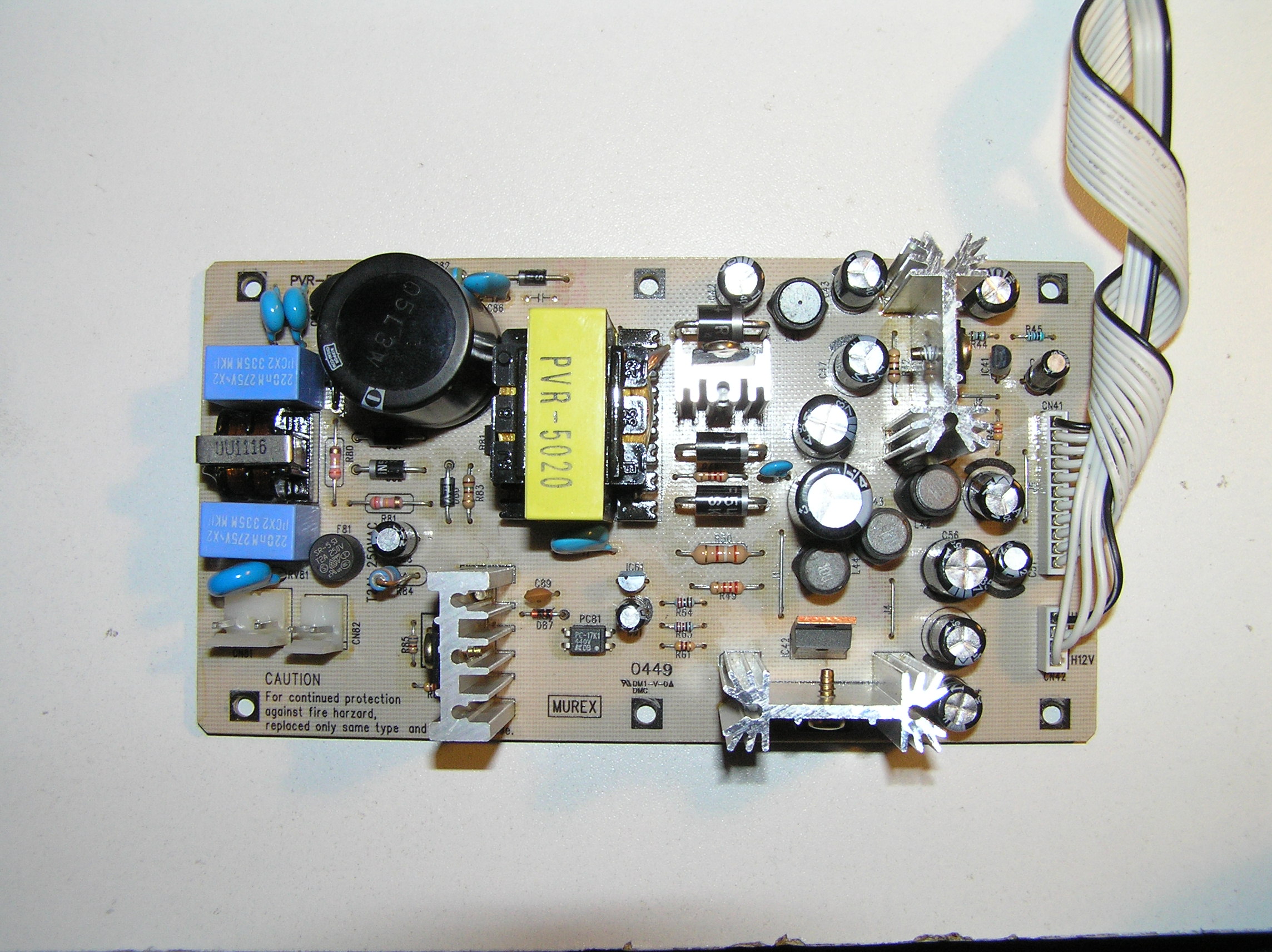

Antidot Geplaatst: 30 december 2007 Delen Geplaatst: 30 december 2007 Van morgen aan gezet, paar secunden gedraaid en weer uit, ik heb hd eruit gehaald het werkt weer, Weet iemand wat aan de hand is, (hd werkt perfect en het is niet kapot) MVG Link naar reactie Delen op andere sites Meer opties om te delen...
Gast Geplaatst: 30 december 2007 Delen Geplaatst: 30 december 2007 Ik denk dat jij de volgende bent met rotte voedings elco's. Link naar reactie Delen op andere sites Meer opties om te delen...
Antidot Geplaatst: 30 december 2007 Auteur Delen Geplaatst: 30 december 2007 ja dat denk ik ook, dus een nieuw hd kopen heeft geen zin, MVG Link naar reactie Delen op andere sites Meer opties om te delen...
Antidot Geplaatst: 30 december 2007 Auteur Delen Geplaatst: 30 december 2007 hoeveel elco's moet vervang worden??? MVG Link naar reactie Delen op andere sites Meer opties om te delen...
RobbieT Geplaatst: 30 december 2007 Delen Geplaatst: 30 december 2007 De meeste mensen rapporteren dat alleen het vervangen van elco C47 voldoet, ik heb ze echter allemaal vervangen. 1. C85 82 uF 400V 2. C42 1000uF 6.3V 3. C43 1000uF 6.3V 4. C47 1000uF 10 V 5. C53 470 uF 25 V 6. C55 470 uF 35 V 7. C56 470 uF 35 V 8. C49 1000uF 10 V 9. C54 470 uF 16 V 10.C51 220 uF 10 V 11.C48 1000uF 10 V 12.C44 10 uF 50 V 13.C45 470 uF 10 V 14.C61 1 uF 50 V 15.C88 22 uF 50 V Exemplaar C85 is moeilijk aan te komen, ik heb deze door een 100uF 400V vervangen. Verder overal de voltages iets hoger gekozen dan origineel. CanalDigitaal, blijf met je vingers van onze opnamemogelijkheden af! Xtrend ET-9000, Samsung HD322HJ 320Gb, OpenPLi 2.1 Visiosat G4 Quadro, Astra 19.2, Hotbird 13.0, Astra 28.2, Astra 23.5 Link naar reactie Delen op andere sites Meer opties om te delen...

Antidot Geplaatst: 4 januari 2008 Auteur Delen Geplaatst: 4 januari 2008 IK heb de c74 en c85 vervangen, maar er is iets fout gegaan, Echo werkt niet meer, toen ik de schakelaar aan gedaan kwam een geluid, zoals een vonkje en dan dood, Echo start niet meer op, jammer. <img src="/forums/images/graemlins/frown.gif" alt="" /> Link naar reactie Delen op andere sites Meer opties om te delen...
RobbieT Geplaatst: 4 januari 2008 Delen Geplaatst: 4 januari 2008 Zonde zeg, elco verkeerd om op de print gemonteerd misschien? Zo ja dan heb je kans dat je gewoon een elco hebt opgeblazen en dat je nog een kans hebt met een nieuwe elco. Een andere mogelijkheid is dat je de pootjes te lang hebt gelaten waardoor ze de kast kunnen raken. In de bijlage zit een grote foto van de voedingsprint, daarop kan je zien in welke richting alle elco's horen te zitten, misschien heb je er iets aan. CanalDigitaal, blijf met je vingers van onze opnamemogelijkheden af! Xtrend ET-9000, Samsung HD322HJ 320Gb, OpenPLi 2.1 Visiosat G4 Quadro, Astra 19.2, Hotbird 13.0, Astra 28.2, Astra 23.5 Link naar reactie Delen op andere sites Meer opties om te delen...
Antidot Geplaatst: 4 januari 2008 Auteur Delen Geplaatst: 4 januari 2008 Bedankt voor de reactie, Ik denk, heb ik het inderdaad verkeerd gemonteerd, <img src="/forums/images/graemlins/frown.gif" alt="" /> MVG Link naar reactie Delen op andere sites Meer opties om te delen...
