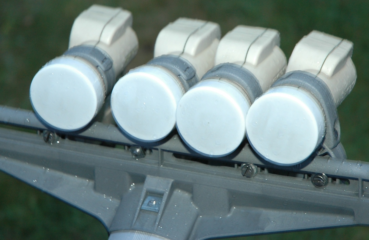

unique Geplaatst: 2 september 2009 Delen Geplaatst: 2 september 2009 Ik heb even wat foto's van mijn setup in de galerij gezet zodat je er ook beeld bij hebt..... Link naar reactie Delen op andere sites Meer opties om te delen...
Gast nargile Geplaatst: 2 september 2009 Delen Geplaatst: 2 september 2009 Mooie opstelling maar ji hebt de inverto multoconnect. Ik bedoelde de Inverto Ultra Black. Link naar reactie Delen op andere sites Meer opties om te delen...
unique Geplaatst: 2 september 2009 Delen Geplaatst: 2 september 2009 wat is het verschil? er staat op "Black multiconnect" Link naar reactie Delen op andere sites Meer opties om te delen...
Gast nargile Geplaatst: 2 september 2009 Delen Geplaatst: 2 september 2009 De multiconnct zijn met smalle koppen. De Ultra zijn van gewone formaat LNB's. Alleen wat ik heb gelezen zijn deze op dit moment de beste LNB's Link naar reactie Delen op andere sites Meer opties om te delen...
