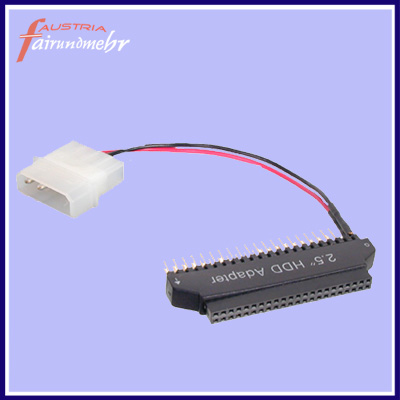

Gast tzrider Geplaatst: 6 augustus 2008 Geplaatst: 6 augustus 2008 De adapter die ik eerst postte (ergens hierboven met foto) is niet bruikbaar omdat deze in hoogte verloopt (z-vormig van de zijkant gezien) en dat zou betekenen dat je een gat in de bodem moet maken om de 2.5 inch HD te installeren Deze hieronder lijkt vlak te zijn en zou moeten werken, is besteld en laat weten zodra hij gemonteerd is.
