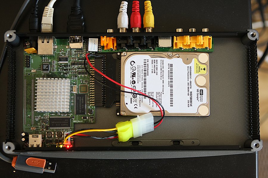

Gast tzrider Geplaatst: 16 augustus 2008 Geplaatst: 16 augustus 2008 Ik heb nu een 2.5 inch 200 gB HDD in de PCH zitten en dat is een hele verbetering. Ding wordt niet meer warm en is een stuk stiller. Door de grotere buffer hoeft ie ook niet zo vaak aangesproken te worden.
michel130 Geplaatst: 16 augustus 2008 Geplaatst: 16 augustus 2008 heb je dan een connector gevonden die van ide naar klein 2,5 hdd kan plaatsen gevonden? Dreambox 7000S & 500 & 800 - Maxtor 80GB en Samsung 500GB - USBstick Swap - schotel 80 & 110cm - Moteck SG2100 - lnb titanium 0,2 db & duo lnb - openPLI - Satje07 settings - cccam 2.1.4
Gast tzrider Geplaatst: 16 augustus 2008 Geplaatst: 16 augustus 2008 Inderdaad. De 2.5 ligt wel tegen de print met de connectoren aan maar het past. Pas wel op dat je de goede connector koop en niet de Z vormige. Zie foto's in deze topic. (foto nieuwe situatie toegevoegd)
