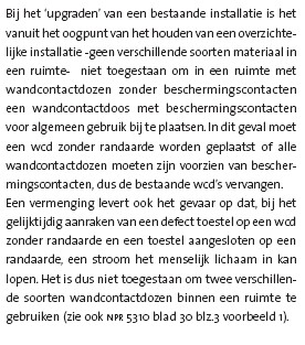

gigantaandemuur Geplaatst: 15 februari 2008 Delen Geplaatst: 15 februari 2008 Een stukje uit de nen1010. Kopieeren is niet mogeijk er zitten auteursrechten op Dus heb er een foto van gemaakt. Kijk dat zijn toch zaken die alleen de installateur weet die er dagelijks mee bezig is. Wil je t dus zelf doen dan is t toch t beste de laatste normen te weten en conform t aan te leggen. "You can fool some of the people all of the time, and all of the people some of the time, but you can not fool all of the people all of the time" Link naar reactie Delen op andere sites Meer opties om te delen...
Gast Drs. IJzerbout Geplaatst: 15 februari 2008 Delen Geplaatst: 15 februari 2008 Geheel mee eens. Dit is werk voor de erkende installateur. Wat ik wel absurd vind is dat er nog woningen/huizen in NL zijn met WCD´s zonder randaarde. Dat die onhebbelijkheid nog niet uitgeroeid is, is mij niet duidelijk. Link naar reactie Delen op andere sites Meer opties om te delen...
Digipaps Geplaatst: 15 februari 2008 Delen Geplaatst: 15 februari 2008 oooops...da's voor mij geheel nieuw...dus geen RA-WCD plaatsen in ruimten waar ook WCD's zitten zonder RA....duidelijk dus. toch maar even een vakman erbij dus. digipaps "I'm not a complete idiot, some parts are missing" Link naar reactie Delen op andere sites Meer opties om te delen...
